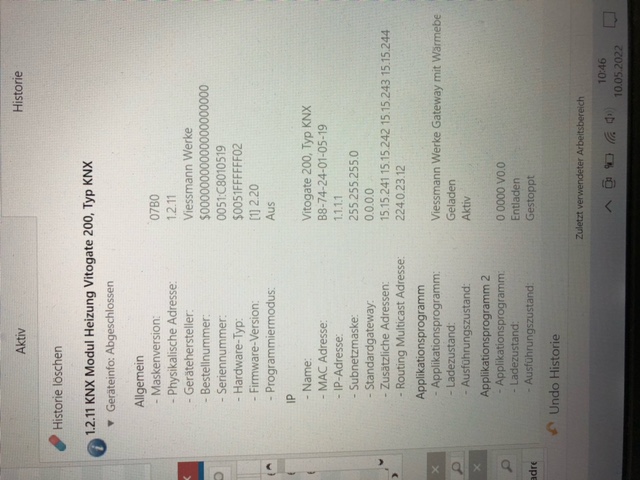

Ich möchte über ein Vitogate 200 die PV Leistung L1-L3 die eine Vitocal 200A anzeigt, auf dem KNX-Bus lesen. Ich bekomme auf dem KNX-Bus allerdings nur den Wert "0" angezeigt.
Ein Energiezähler ist installiert und wird von der Vitocal ausgewertet.
Im Diagnosemenü der Vitocal wird bei der PV-Leistung eine Leistung angezeigt (siehe Bild).
Parameter 7E00 ist 1, damit Eigenstromnutzung freigegeben.
Keine weitere Parameter gesetzt, da noch keine PV-Anlage installiert.
Aktuell messe ich den Hausverbrauch (Zählerrichtung umgekehrt als für Eigenstromnutzung vorgesehen).
Im Vitogate sind die Datenpunkte für PV-Leistung L1-L3 ausgewählt und auf zyklisches Senden (2min) und senden bei Änderung (0,1K) eingestellt.
Die aktuellesten Gerätedaten, die ich gefunden habe sind eingespielt.
Lesen der entsprechenden Gruppenadressen auf dem Bus liefert wie oben geschrieben den Wert "0".
Für mich sieht es so aus, wie wenn der Vitogate keine aktuellen Werte von der Vitocal holt/bekommt.
Ich hänge die Systeminformation der VC 200-A und die Diagnosedaten PV als Bild an.
Ebenso die Geräteinfo des Vitogate aus der ETS und die Infoseite aus dem Parameterdialog.

Ich hänge noch meine Kommunikationsobjekte aus der ETS und die Einstellungen im Parameterdialog des Vitogate 200 an. Für mich sieht von der Seite alles richtig aus.
