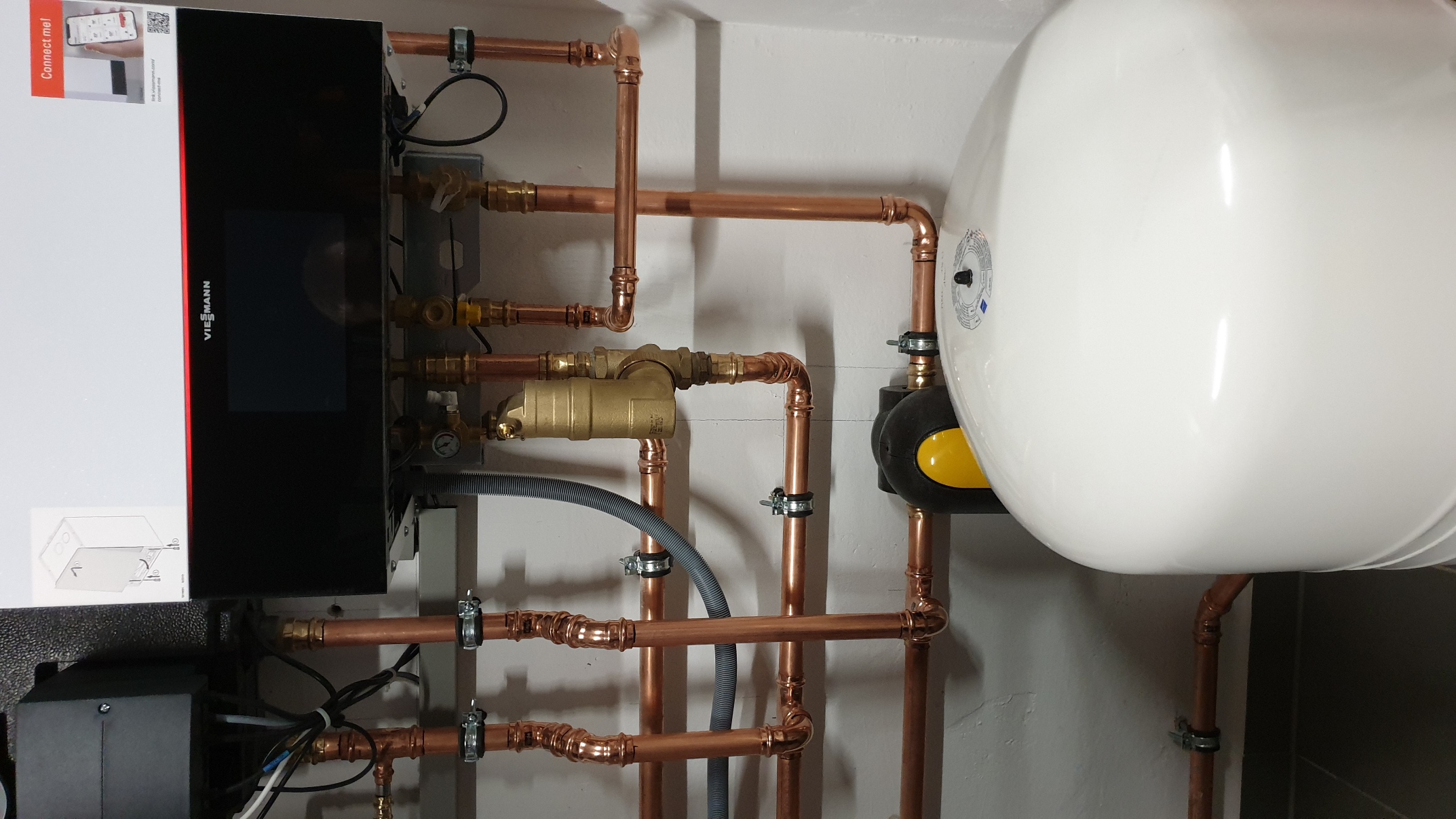

Dabei ist mir aufgefallen, dass am Anschluss A der Motageanleitung, nicht etwa der Heizungsvorlauf angeschlossen ist, sondern der Speichervorlauf. Kann das sein und es ist wurst wie man das anschliesst?
Oder hatte ich mal wieder glück bei der Wahl meines HB.🙈
Stelle mal ein paar Bilder und das Schemata, nach der die Heizung montiert worden ist, ein.
Wäre sehr dankbar für Eure Unterstützung.
Hans
Ja,du hast Recht.Falsch angeschlossen.Lösung:siehe Foto
Hi Ivan_HR,
danke für Deine Antwort. Das habe ich befürchtet. Das würde auch erklären, dass ich im oberen Bereich nicht genug Temperatur für WW habe. Und am Solarfühler unten im Speicher fast die Temperatur vom Kesselvorlauf habe. Der Schichtspeicher (Ha, ha) wird also schön durchmischt.
War wohl ein Griff ins Klo der HB.😡😭
Kann mir das aus der Community nochmal einer bestätigen????
Bevor ich dem HB einheize.😈
@Ivano_NO: nicht dass ich deiner Aussage nicht trauen würde. Aber doppelt hält besser.😏
Ja das sehe ich aus so.
https://static.viessmann.com/resources/vitodesk/schemes/4802725_02/Documents/4802725_1908_02.pdf
Stell kur die WW Temperatur um 5 Grad höher, damit eine WW Ladung beginnt.
Wenn es korrekt angeschlossen wäre müsste das obere Rohr heiß werden.
Vermutlich wird aber das mittlere heiß.
Lass das ändern und melde dich wieder. Leider kann man bei der Solaren Heizungs- Unterstützung sehr viel falsch machen. An der Default Kodierung müsstest du dann auch noch etwas ändern.
Aber als erstes müssen die Rohre geändert werden. zum Glück war der Rohr Isolierer noch nicht da.
Hi qwert089,
danke auch dir für die Antwort.
Das wird ein Spaß mich mit dem HB auseinander zu setzen. Das ist einer von der Sorte der sehr überzeugt ist von sich und seine fachlichen Kompetenz.🙈
Der hat mir die Solarpanals auch nur mit 30° aufgeständert obwohl mehr durchaus machbar waren. Jetzt sind es 60°.
Ich werde auf jeden Fall berichten.
Auch für die Parametrierung werde ich da nochmal nachfragen. Also hier bei Euch.
Laut HB muss man da nix ändern. Die default Parameter sind super.🤣

Hans
Hallo Hans,
wie hast du die Abstimmung der internen Pumpe inzwischen hinbekommen?
Ist das Takten besser geworden?
VG Michael
Servus Michael,
ich habe momentan 520 L Volumenstrom der Primärpumpe eingestellt.
Hast du den Versuch das Regelverhalten zu beschreiben von @HerrP erhalten?
Ich habe auch eine Excel Tabelle gemacht und die relevanten Werte alle 5 Minuten Dokumentiert.
Ersetzt natürlich keine Grafik einer Messung aber besser als nichts. (bekanntes Thema)
Ich hänge das Protokoll hier mit rein.
Wäre schön, wenn Du noch eine Idee hättest wie ich das besser machen kann.
Hans
