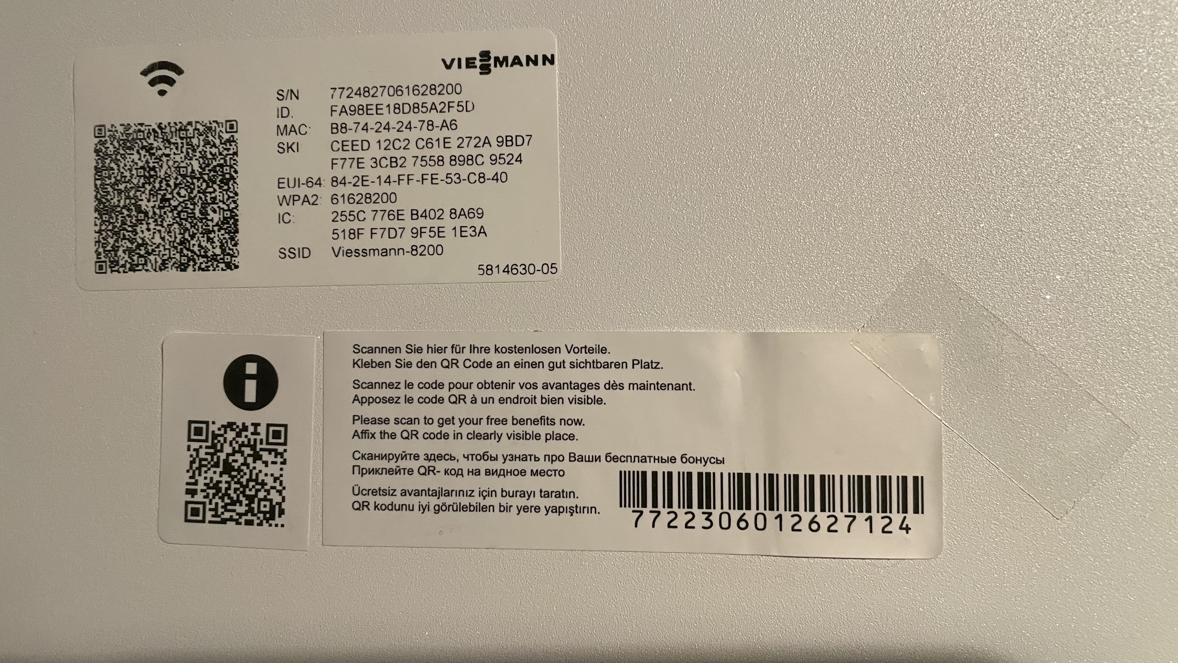

Nochmal von vorne, ohne die richtige Seriennummer von dem gerät kommen wir nicht weiter, das MAG oder die HKP spielen keine Rolle. Das Typenschild befindet sich auf der oben auf dem Gaskessel.
Was ist denn für eine Wärmepumpe verbaut? Oder was bezeichnest du als Hybrid?
Mfg _tidf
Beigefügt das Typenschild.

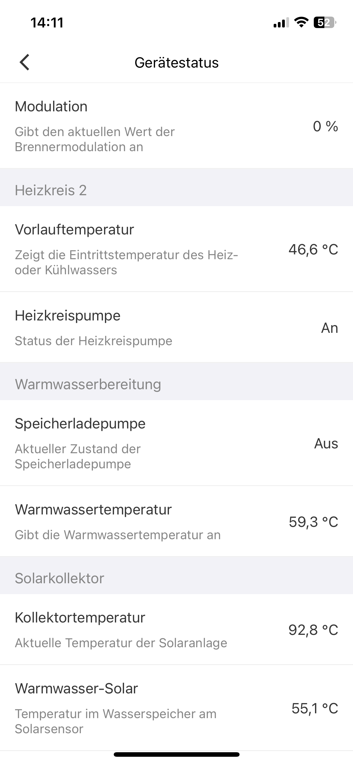

Gerade eben wieder passiert!
Beigefügt nochmal die Beschreibung meiner Snlage, was sie tun soll!
Die Solaranlage tut ja vermutlich,was sie soll. Nämlich den Puffer aufheizen.
Da die Vorlauftemperatur beim Heizbetrieb offenbar schwankt, müssen wir wissen,wie alles miteinander verbunden ist und welches Schema eingestellt ist. Womöglich ,,weiss,, die Anlage gar nicht,dass es einen Puffer gibt?

Woran kann es denn liegen, dass sich die Heizung bei über 60 Grad Kollektortemperatur abschaltet und nicht wieder anspringt?
Das muss ich dann manuell machen, indem ich die Temperatur im Heizmodus von z. B. 25 Grad auf 30 Grad oder höher einstelle.
Die Nachtabsenkung funktioniert auch nicht und die Heizung startet morgens nicht gemäß Zeitprogramm um 7.00 Uhr.
