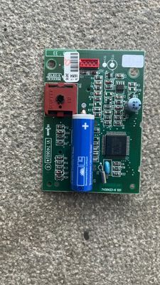

Seit heute mittag ging das Warmwasser nicht mehr und als ich dann heute Abend die Heizpumpe anschauen ging war der Strom aus. Hat jemand vielleicht eine Ahnung warum? Das Display zeigt paar striche an und manchmal Zahlen aber eigentlich keinen Fehlercode. Die Blinkleuchten leuchten auch nicht.

Und wenn dem so ist, hat es wohl nur die Gangreserve geschafft. Ist hier aber verlötet. Der Austausch ist zwar kein Hexenwerk, es sollte aber trotzdem einer tun, der weiss,was er macht. Denn der Austausch der Gangreserve war nie ein Thema in den Unterlagen.

VR 20 und/ oder der LGM. Wenn du dir die Demontage zutraust,ein,zwei Bilder von beiden. Eventuell ist auch nur die Feinsicherung gekommen ?

Die Platinen, welche ich meinte, sind in dem grossen ,grauen Kasten(faktisch hinter dem Bedienteil). Ich hatte mir schon gedacht, dassdu dich da nicht rantraust. Der Aus- und Einbau ist sehr fummelig.
Ich kann aber nicht sagen, ob ein Elektriker dafür geeigneter wäre. Weil Elektriker eher selten an Thermen rumschrauben. Zumindest hierzulande.
Wenn du vorhast, die Gangreserve gleich mit wechseln (zu lassen), das wäre das lange , blaue Bauteil auf dem dritten Bild.
Hier kannst du dich einlesen. Ist zwar für die 200er geschrieben, aber die Steuerung ist
prinzipiell gleich. Ich würde alle Platinen zu solch einem Reparaturservice schicken.
Dazu müsstest du aber selbst aus/einbauen. Wenn dir das zu heikel ist, hole lieber eine
Heizungsfirma. Die bauen dann jedoch teure Neuteile ein, oder tauschen die Therme ganz.
