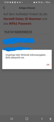

Jetzt kommt folgende Fehlermeldung: Ungültige oder fehlende Adressangaben. Bitte überprüfe sie.
Die Eingaben stimmen alle.
Was kann ich noch machen, damit meine beiden Heizungen in der App angezeigt werden.

Bitte poste auch einen Screenshot der angezeigten Fehlermeldung.
Hallo chris_Hentschel
Vitolingo 7537381101412120
Vitoconnect 7637415000598223
Fehlermeldung:
