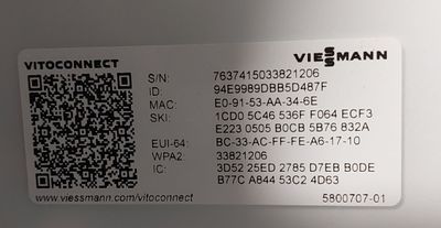

Nun würde ich gerne die Vitoapp nutzen. Ich schaffe es aber nicht, dass die Vitoconnect mit der Fritzbox verbinden tut. Auch nicht über Handy. Dort bekomme ich auch gesagt es gibt keine Internetverbindung.
Anbei mal ein Foto der wichtigsten Daten.
