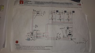

Mein HB hat mir einen Heizungs-Pufferspeicher Vitocell 120e (mit Trennblech und Lanze) 600 Liter angeboten. Ich habe aber eine Vitocell 140e (ohneTrennblech und Lanze) eingebaut bekommen und leider zu spät bemerkt. Die Wärmepumpe wurde im August 2024 eingebaut.
Der Pufferspeicher wird oben und unten jeweils getrennt mit Heizungswasser VL/RL versorgt.
Ein RL-Umschaltventil steuert den Heizbetrieb (unten) und den Warmwasserbetrieb (oben), abhängig von einem Durchflussschalter (oben) im VL für den Trinkwasserbetrieb.
Die Heizwendel unten ist für die Katz und nicht angeschlossen, da keine Solarthermie vorhanden.

Siehe unten die Bilder der jetztigen Installation.
Wärmepumpe ist Vitocal 250-A-E-AC 251.A13 mit Vitocell und Frischwassermodul Vitotrans
