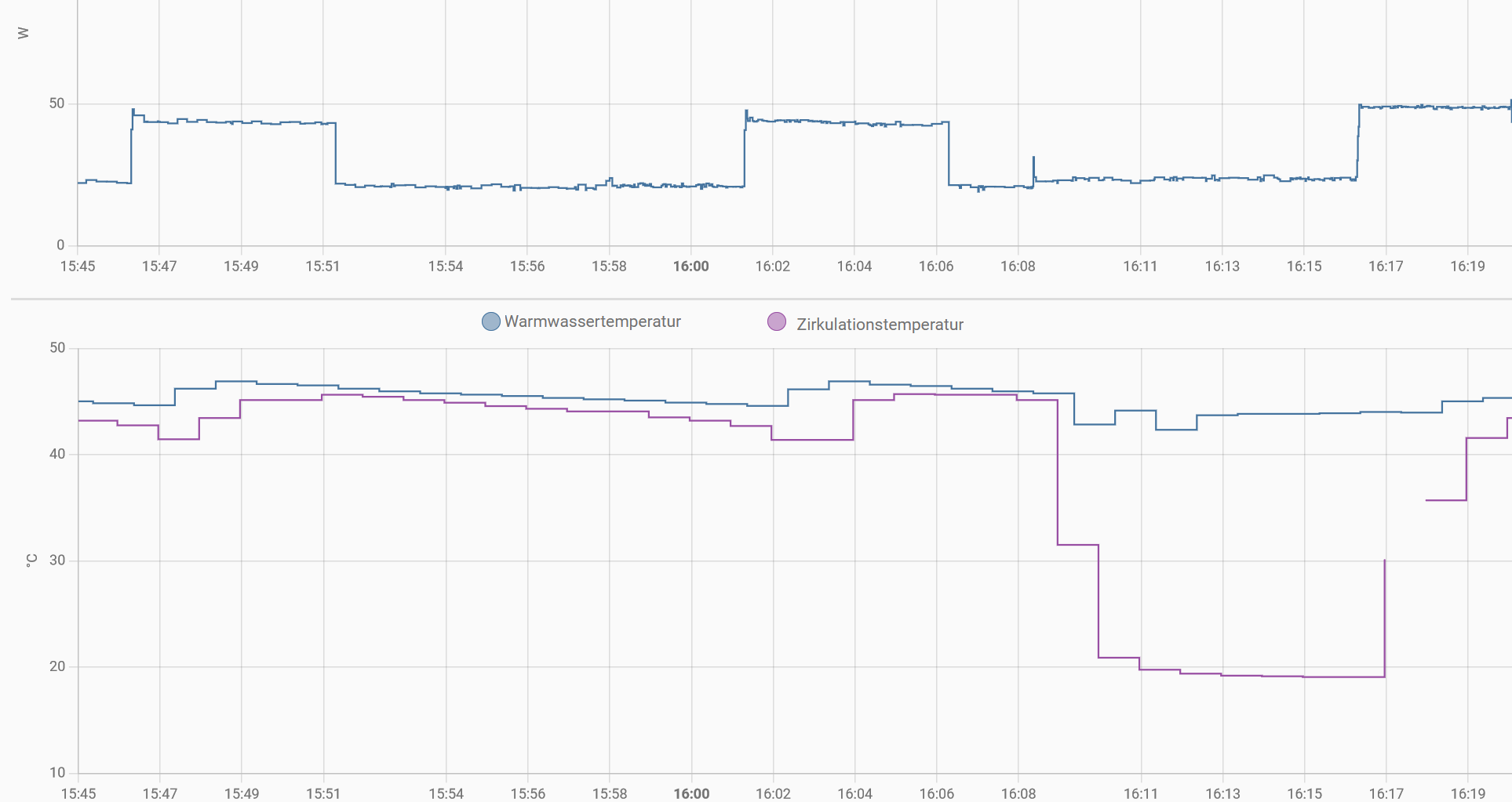

Hier mal ein Diagramm eines Testlaufes. Zur Erklärung der Werte: Die Temperaturen habe ich durch Rohrkontakttemperatursensoren außen an den Warmwasser- und Zirkulationsleitung (im Keller ca. 1,5 Meter von der Frischwasserstation entfernt) gemessen. Die Leistung misst ein Shelly Pro der die gesamte Leistungsaufnahme der Anlage misst. Während des Tests war die Anlage im Sommerbetrieb, die Außeneinheit lief nicht.
Das ins Auge fallende positive: Wenn keine Pumpe, kein Kompressor läuft und nichts "wärmetauschert" verbraucht die gesamte Anlagenelektronik nur ca. 20 -25 Watt. Das finde ich gut.
So, jetzt zum eigentlichen Testlauf: An der Leistungsaufnahme und den Temperaturkurven sieht man deutlich, dass wir die Zirkulationspumpe takten (5 Minuten ein, alle 15 Minuten) und wie bei laufender Zirkulationspumpe über die Zirkulationsleitung das abgekühlte Wasser aus dem Rohrnetz herausgesaugt wird.
Um 16:08 Uhr habe ich in der Dusche das warme Wasser aufgedreht und laufen gelassen (bis 16:20 Uhr). Man sieht, dass der Stromverbrauch ab 16:08 Uhr minimalst (ca. 5 Watt) angestiegen ist. Aber das Wasser an der Dusch-Zapfstelle wurde langsam immer kälter. Und man sieht auch, dass die Zirkulationswassertemperatur in der Zeit immer kälter wurde (was ich mir nicht erklären kann) bis ca. 20 Grad. Um 16:16 Uhr wurde das Wasser an der Dusch-Zapfstelle plötzlich ganz heiß (so wie es sein soll). Am Leistungs-Diagramm sieht man, dass in genau dem Moment um 16:16 Uhr die Zirkulationspumpe (es war auch der Zeitpunkt für die nächste Taktung) eingeschaltet wurde und dann die Zirkulationstemperatur schnell anstieg. Um 16:20 Uhr endet das Diagramm, da habe ich den Test beendet.

Hier mal dazu das Diagramm mit mehr Kennzahlen. Ich hoffe es ist (noch) verständlich. Draufklicken um es größer zu machen.
