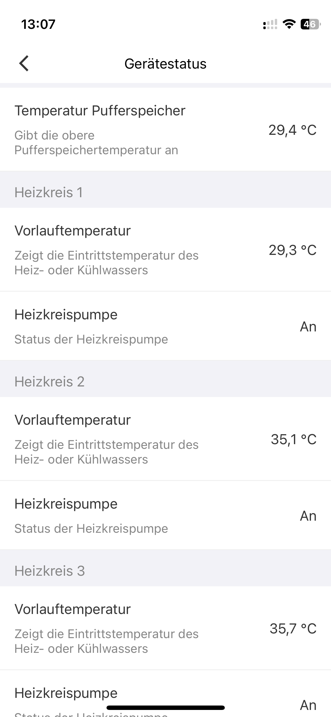

Auf der Fehlersuche bin ich auf zwei Sensorwerte gestoßen, die mir nicht plausibel sind und freue mich auf eure Meinung:
1Es gibt einen Wert Temperatur Pufferspeicher (obere Pufferspeichertemperatur) und eine Warmwassertemperatur. Die obere Temperatur ist deutlich geringer und ca. die Vorlauftemperatur unserer drei Heizkreise.
Müsste es nicht genau andersherums ein? Oberer Wert = Warmwassertemperatur und unten der kälter Wert für die HKs?
Oder habt ihr eine andere Idee, was ich machen kann, damit der Speicher effizienter, also konstanter auf Temperatur gehalten wird?

Der Heizkreis-Heizwasserspeicherbereich in dem Vitocell ist auf 29.4°C, dein WW-Heizwasserspeicherbereich auf 45.6°C. Das ist alles völlig in Ordnung. Der Pufferspeichersensor misst die "obere" Temperatur des UNTEREN Heizkreis-Heizwasserspeicherbereichs und nennt sich "obere" Speichertemperatur, weil es in anderen Konfigurationen auch noch "mittlere" und "untere" Temperatursensoren gibt.

Erstmal: wie hier schon von @Wangnick geschrieben ist die "obere Pufferspeichertemperatur" beim Vitocell 120 E der Sensor, der im oberen Bereich der unteren Pufferzone (HK-Zone) ist. Der 120E hat zwei Puffer-Zonen (HK unten, WW oben) die über ein Lochblech miteinander verbunden sind. Und die WW-Temperatur ist ein Sensor der im oberen Bereich der oberen WW-Zone angebracht ist.
Aus dem HK-Pufferspeicher bekommen die HKs ihr Wasser. Wenn bei Dir die Pufferspeichertemp 29,4°C ist,
dürfte das der Grund sein, warum HK1-IST nur 29,1°C hat obwohl HK1-SOLL 39°C ist.
Und weil das HK-Wasser anscheinend nicht bis zum Soll erwärmt werden kann, schaltet sich bei Dir vermutlich dann der Heizstab ein.
Ich denke daher nicht, dass der eingeschaltete Heizstab bei Dir das Problem ist, das ist vermutlich nur eine Folge davon, dass das Wasser sonst anscheinend nicht ausreichend warm wird.
Prüfe mal ob alle Rohre wie im Schema/Plan angeschlossen sind. In den beiden Rückläufen von der Vitocell 120E (WW-Zone-RL, HK-Zone-RL) sitzt ein Umschaltventil, das sollte bei WW-Bereitung und HK-Betrieb unterschiedlich stehen. Prüfe das mal. Bei anderen (auch bei mir) war das nicht in Ordnung (oder dessen Steuerung) und das hat dann zu ähnlichen Effekten wie bei Dir geführt.
Bei einer Warmwasser-Wunschtemperatur von 44°C und eine Hysterese von 2,5K schaltet sich die WW-Bereitung erst bei Unterschreitung von 41,5°C ein, das ist ja recht nah an der HK-Soll von 39°C. Da kann es dann auch zu stärkerer Vermischung kommen und die WW-Zone wird von der HK-Zone zu stark erwärmt.
Wie sieht bei Dir die Zirkulation an der Frischwasserstation aus? Die entnimmt ja das Wasser aus der WW-Zone und leitet es abgekühlt in die HK-Zone wieder ein. Kühlt also die HK-Zone aus. Und das wärmere, obere Wasser der HK-Zone strömt dann in die WW-Zone (und erwärmt die WW-Zone).
Ja nach Temperaturschichtung kann es auch sein, dass die WW-Zone zu lange zum erwärmen braucht, weil durch die Zirkulation der FriWa dort immer Wärme entnommen wird und in die HK-Zone geleitet wird.
Wie ist die Zirkulation an Deiner Frischwasserstation eingestellt? Schalte sie mal (erstmal testweise) an der FriWa auf "auf Anforderung". Verbessert sich dadurch etwas wenn die Zirkulation nicht läuft?

Eine mögliche Fehlerquelle habe ich entdeckt: Die Vorlauftemperaturen passen irgendwie nicht. Die vom HK1 in der App angezeigte ist deutlich geringer (bis auf ein paar zehntelgrad = obere temperatur speicher) als die am Thermometer. Die anderen beiden HK Vorlauftemperaturen passen wiederum, sind allerdings deutlich über dem Wert "obere Temperatur speicher" und . Nach deinen super Erklärungen, müssten die Werte "oberer speicher" und "vorlauf" doch nahe beieinander liegen. Oder werden die HKs je nach ventilstellung evlt. auch noch direkt aus der WP gespeist?

@berlin_suedwest schrieb:Oder werden die HKs je nach ventilstellung evlt. auch noch direkt aus der WP gespeist?
Unter Vorbehalt ohne Dein Anlagenschema genau zu kennen, aber da Du einen 120E hast:
Der Vorlauf der WP (also von der Außeneinheit) geht in die Inneneinheit, läuft da am elektr. Durchlauferhitzer vorbei zum 3/4-Ventil und von da entweder in die obere (WW) Zone des Puffers/120E oder in die untere (HK) Zone des Puffers/120E. Aus dem Puffer/120E fließt dann auch wieder der (kältere) Rücklauf zur Außeneinheit.
Wenn der Heizstab heizt, macht der daher das Wasser im Puffer wärmer. Der Vorlauf Deiner HK kommt aus der HK-Zone des Puffers. Daher kann der HK-Vorlauf im Heizbetrieb nicht wärmer als der HK-Puffer sein. Außer evtl. bei schnellen Temperaturänderungen im Puffer (evtl. bei einer WW->/HK-Umschaltung etc., plötzliche Pufferabkühlung aber im HK ist noch wärmeres Wasser etc.) oder irgendwelchen Fehlern.
Ergänzung: Die Anzeige in der App ist evtl. nicht zeitnah. Es gab kurz vor Weihnachten das (neue) Problem, dass sich die Daten in der ViCare-App nicht oder nur manchmal aktualisiert haben. Seltsamerweise aber haben sich nicht alle Messwerte gleich verhalten. Evtl. besteht der Fehler immer noch und lässt Dich evtl. falsche Schlüsse ziehen, weil evtl. Werte in der App nicht aktuell sind und dann Temperaturschwankungen unsinnige Werte anzeigen.
