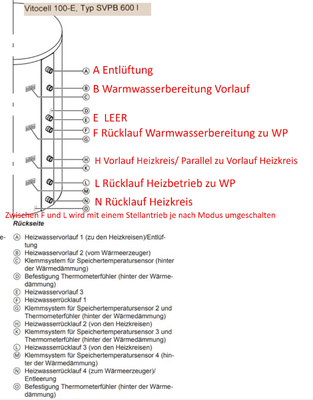

Hallo @Flo_Schneider ,
Ich habe noch eine winzige aber entscheidende Detailfrage zur Positionierung der Temperaturfühler.
Details in diesem Thread: https://www.viessmann-community.com/t5/Waermepumpe-Hybridsysteme/Vitocal-300-G-BWC-301-C06-Normal-vs...
Ich habe ja 2 Temperaturfühler (werden in der App als "Temperatur Pufferspeicher" und "Warmwassertemperatur" angezeigt.
Der Wert "Rücklauftemperatur" steht ja unter "Wärmeerzeuger" und betrifft hier wohl den Tempfühler in der wärmepumpe selbst.
Jetzt die Frage wo diese Sein sollten (am Vitocell 100    600Liter):
Warmwasser Temp fühler bei C oder G?
Pufferspeicher Tempfühler bei K oder m oder O ?
Danke dir
VG!
Ps: Frage deshalb weil ich denke, dass meine Fühler falsch montiert sind ( Bei G und bei O) und deshalb die Wärmepumpe stark taktet, daher die Frage wo diese sein sollten (und ob diese korrekt sind).

Hallo EfhBauer,
den Speichersensor würde ich bei C und den Puffersensor bei K einsetzen.
