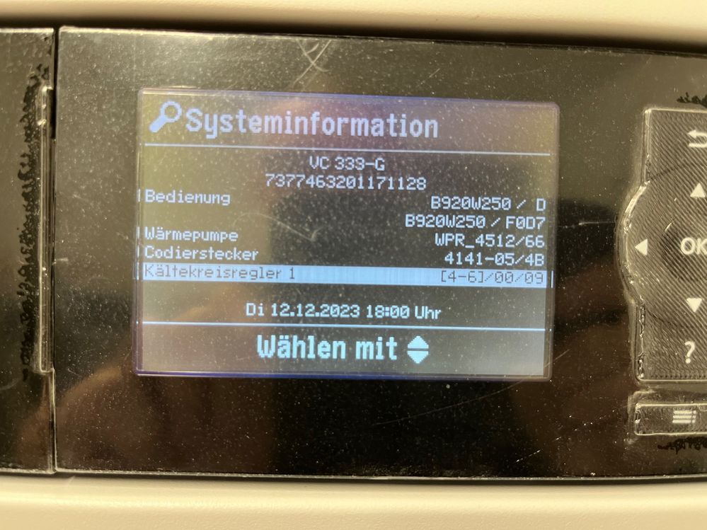

ich habe ebenso mit meiner knapp 1 Jahre alten Vitocall 333 G eine Verdichter Störung. Fehler 18 Hinweis 1A und 80.
Wie kann ich feststellen ob ich schon die überarbeitete Verdichterversion eingebaut habe?
