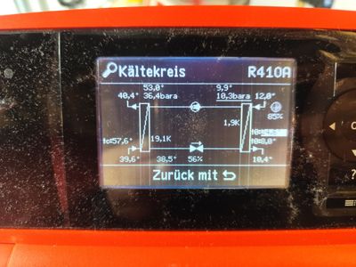

Der Verdichter funktioniert jetzt, allerdings erscheint der
Fehlercode 07 Hinweis 144 und 21

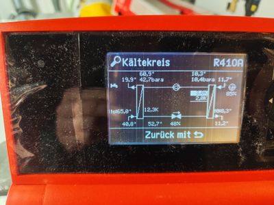

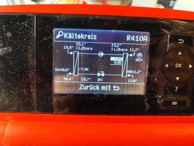

Bis zum Expansionsventil wird es heiß >55°C (Siehe Bild) und danach ist es kalt <12°C
Der Verdichter Kopf wird sehr heiß>75°C heiß bis der Motorschutz/Temp.-Geber diesen abschaltet.
Meine Frage liegt es an dem Expansionsventil oder an der Platine?
Der Trafo von der Steuerung der Magnet Wicklung (Expansionsventil) funktioniert sowohl primär als auch sekundär.
Die Anlage läuft nur ganz kurz, max. 60sek. Und dann schaltet die se ab, danach wird Druckausgleich durchgeführt aber der Expansionsventil bleibt bei 0% Regelung.
Bitte um Hinweise oder Lösungsansätze.

Update, da der Viessmann Techniker per Tel. empfohlen hat den Expansionsventil zu wechseln, wurde dieser auch gewechselt und alles wieder neu befüllt, ohne Luft und davor Vakuum gesaugt etc.
Die Anlage läuft, Expansionsventil regelt bis 50%, aber die Hochdruckseite geht auf 45 bar und der Motorschutz Schaltet ab.
Langsam sind wir verzweifelt was es sein kann, bitte um Lösungsansätze?
Als nächstes tauschen wir noch die Magnetspule für den Expansionsventil und dann bleibt nur noch die Platine.

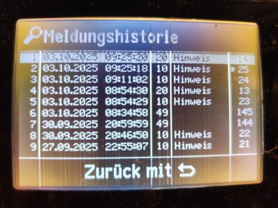

Mir wäre wichtig wenn einer diese Hinweise 14, 25, 24, 13 aufschlüsseln kann, dies Temperatur Sensoren habe ich auch durchgetauscht.
Vielen Dank
Hallo 100Koni_1984,
die Meldungen sagen aus, dass eine Regelhochdruckstörung und eine MOP-Meldung (max. Betriebsdruck Verdampfer erreicht - Umschaltung auf Druckregelung des Sauggases) vorliegt.
Was hat denn der Kältetechniker noch überprüft, nachdem er das Expansionsventil getauscht hat? Wird denn die Überhitzung erreicht?

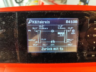

Der Verdichter lief sanft an und es dauerte wieder ca. 1-2min. Als der Druck auf dem Manometer auf 45 Bar Anstieg und die Anlage in Störung bzw. Hinweise anzeigte.
Der Verdichter hatte keine Flüssigkeitsschläge bekommen.
Allerdings der Kältemittel Kreislauf war bis zum Expansionsventil und weiter diesmal viel wärmer und der Expansionsventil hat getaktet.

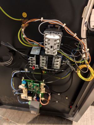

Hallo 👋🏻 zusammen,
kurzes Update von der Anlage.
Es wurde die Platine mit dem Kabelbaum un den Magnetventil getauscht und tatsächlich läuft die Anlage soweit.
Der Expansionsventil regelt diesmal von 100% über 30% bis 0%
Allerdings ist der Abschalt un der Einschalt Intervall unregelmäßig bzw. Ungleichmäßig.
Kann es sein das man eine Reset durchführen sollte?
Wegen Platinentausch etc.
Oder soll man die Komponente noch einlernen o.ä?

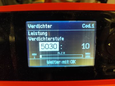

Meinst du die Warmwasserbereitung oder den Heizbetrieb? In der Warmwasserbereitung wird nach der Hysterese Warmwasser (Parameter 6007) und im Heizbetrieb nach der Pufferhysterese (Parameter 7203) aufgeheizt.
Warmwasseraufbereitung

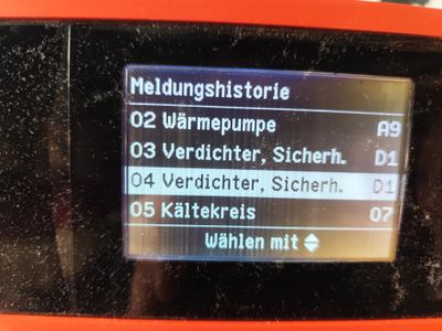

Und heute Mittag ist die Anlage auf Störung gegangen, hat meine Frau mit gesagt, den Fehlercode muss ich erst Abends anschauen.
Ich vermute die Parameter sind falsch eingestellt (oder verstellt) kann das sein?
Meine Frage, ist Reset möglich?
Glaube ich erstmal nicht. Was mich im Nachhinein wundert ist, dass sich deine Wärmepumpe so häufig ein- und ausschaltet, obwohl die Warmwasser-Soll-Temperatur erreicht wurde und dann, so wie du beschreibst, diese wieder um 5K unterschritten wurde. Sind die Warmwasserleitungen so lang, ist eine Zirkulation vorhanden, sodass der Speicher so schnell auskühlt?

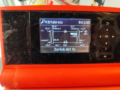

Vor allem die Anlage läuft jetzt mit der neuen Platine und den Magnetventil viel länger, ca. 10 min, danach geht die in Störung.
Davor lief die Anlage max. 1min. mit der alten Platine und Magnetventil und ging in Störung.

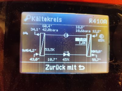

Was mir gerade aufgefallen ist, die Primäraustrittstemperatur wird mit 47°C angegeben. Das kann nicht stimmen. Auch ist die Temperaturdifferenz auf der Sekundärseite zu gering. Ich weiß nicht, was das Problem an der Kältekreisregelung deiner Anlage ist. Der Überhitzungssollwert wird an deiner Anlage auch nicht erreicht und das einmal mit 0% bzw. 96% Öffnungsgrad des Expansionsventils. Es wirkt fast so, als würde immer zu viel Kältemittel durchgelassen werden. Aber ich sehe hier natürlich auch immer nur einen Ausschnitt aus dem Betrieb der Anlage.

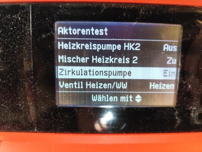

Die Anlage geht in den Überdruck nach ca. 1bis 2min., was uns aufgefallen ist, dass die Zirkulationspumpe beim Aktorentest nicht funktioniert und auch beim Betrieb nicht.
Kann das eine mögliche Ursache sein?
Somit wird die erzeugte Wärme vom Verdichter über die Sohle nicht abgeleitet und dieser geht in Störung (durch Überdruck bzw. Übertemperatur).
So scheint die Anlage zu funktionieren, aber warum geht der Verdichter in den Überdruck von 42bar?
Oder sind irgendwelche Parameter falsch eingestellt/verstellt worden?
als Anhang die Abschaltung der Anlage nach Überdruck und Druckausgleich

Die Zirkulationspumpe ist vollkommen egal. Diese hat keinen Einfluss auf den Betrieb, da diese nur dafür zuständig ist, dass warme Brauchwasser schneller an den Zapfstellen anliegt. Während der aktiven Warmwasserbereitung ist diese auch immer deaktiviert. Nichtsdestotrotz sollte diese im Aktorentest anzusteuern sein, wenn sie einzeln aktiviert wird.

am Freitag haben endlich der Heizungsbauer und der Klimatechnik Zeit gehabt um ausgiebig die Anlage zu testen, dabei ist aufgefallen, dass der 3 wege Ventil fest war, dieser wurde vom Heiz-B. wieder gangbar gemacht.
Danach lief die Anlage ca. 5min. Wir hatten uns alle gefreut, leider ging die Anlage wieder aus (Überdruck), dabei haben wir festgestellt das die Sekundärpumpe X und W (laut Bezeichnung) nicht laufen (festgestellt im Flussdiagramm und mit der Hand füllen)
Nach dem die Anlage ausgegangen ist,  gehen diese Sekundärpumpen wieder an und es wird in dem Flussdiagramm auch das angezeigt (siehe Bild mit der Bezeichnung. Oben Links)
Diesbezüglich haben wir die Stecker mit Sensoren getauscht. (Siehe Bilder)
Wobei die für Klimatechnik mit blauen Strich versehen sind, laut Klimatechnik.

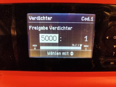

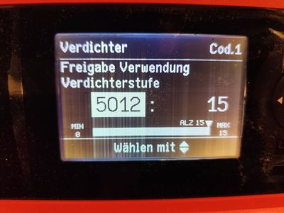

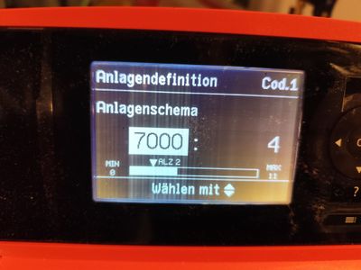

Kann es bei der Kodierung was sein?
Die Anlage wurde auch auf Werkseinstellungen zurückgestellt.
