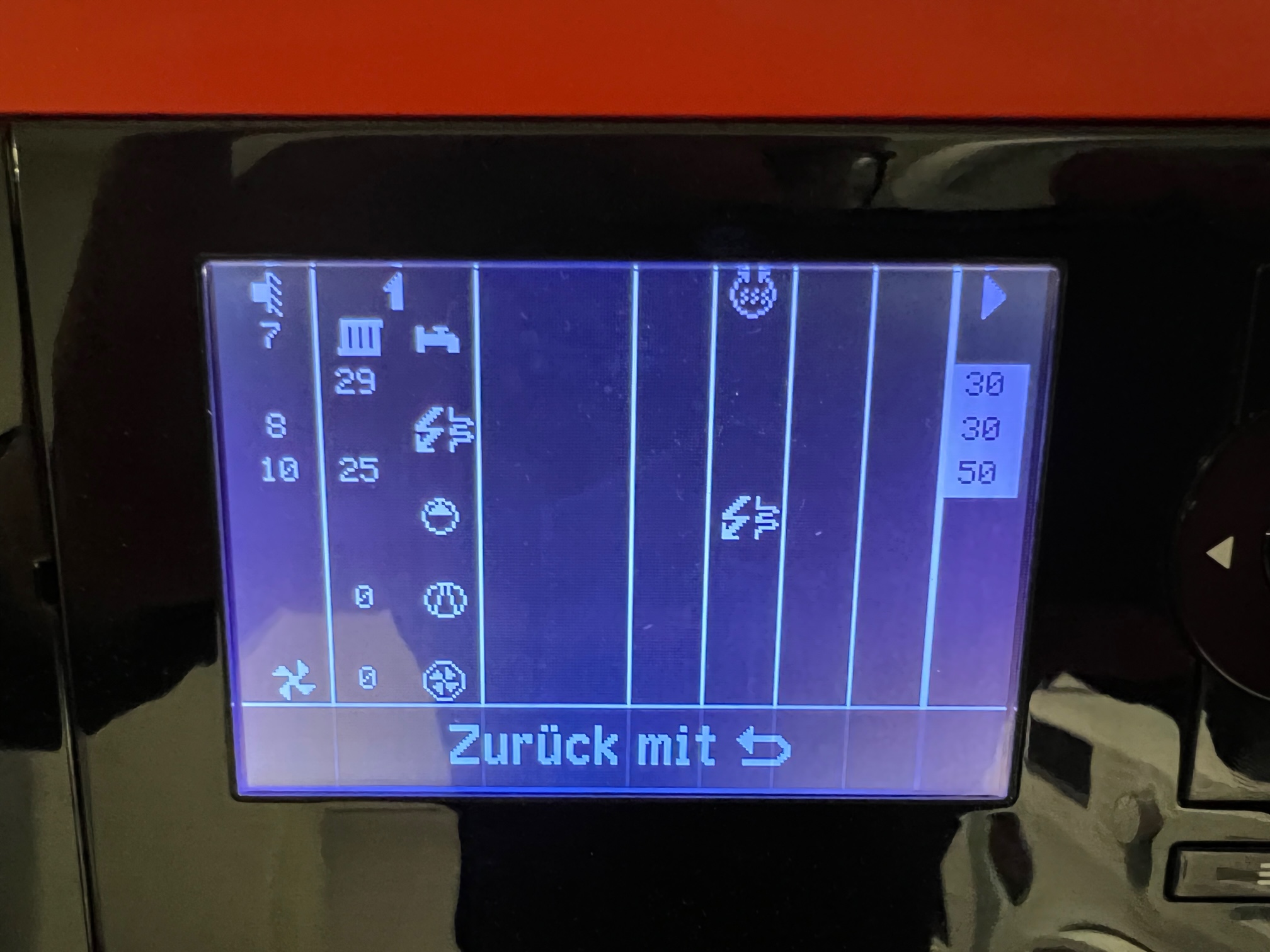

Danke, du hast dort eine Regelhochdruckstörung. In welchem Betriebszustand kommt diese vor (Warmwasser- oder Heizbetrieb) und wie hoch ist die Warmwasser-Soll-Temperatur eingestellt?
Die Hochdruckstörung bedeutet aber in der Regel, dass entweder die Vorlauftemperatur zu hoch oder die Temperaturdifferenz zu groß ist. In dem Fall muss die Sekundär- und Speicherladepumpe geprüft werden. Du kannst auch einmal bei einer aktiven Warmwasserbereitung die Temperaturen ansehen und hier ein Bild jeder Seite der Anlagenübersicht posten. Du gelangst dorthin, indem du die "?"-Taste für ca. 4 Sek.gedrückt hältst.

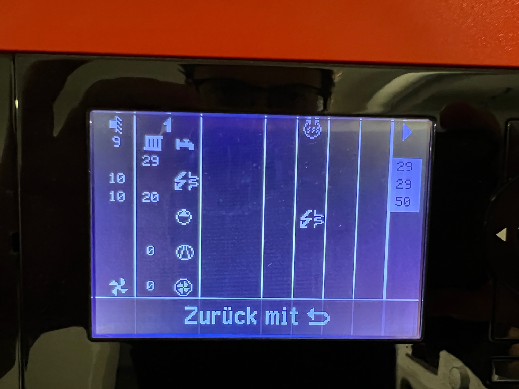

Hallo Flo, die Warm wasseraufbereitung wurde nun manuel angestoßen, einmal vorher bilder erstellt, und dann nachher bilder(nach 3 min).... und nochmal nach 30 min später cirka, nochmals Bilder...,
hoffe das hilft dir bei der Analyse... des Fehlerbildes...

Leider finde ich unter den Bildern der Seite 1 keines wo die Warmwasserbereitung in der Endphase aktiv ist. Einmal ist ein aktiver Heizbetrieb zu sehen. Bei einer Warmwassertemperatur von 46°C müsste sich die Vorlauftemperatur im Bereich von 50°C und größer befinden.

Poste bitte erstmal die Bilder während der Warmwasserbereitung (von beiden Seiten der Anlagenübersicht). Wichtig ist, dass du darauf achtest, dass auch der Wasserhahn auf der ersten Seite blinkt. Maximale Vorlauftemperatur ist 65°C.

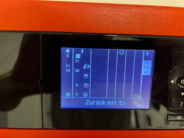

und nochmals neue Fotos gemacht, dabei ist mir aber aufgefallen das der Wasserhahn aber nie blinkt, liegt das vlt. daran das in dem Moment die Temperatur im Kessel einfach erreicht war und sich deswegen nichts tut?
Die Vorlauftemperatur ist immer so um die 30 oder 29 Grad, oder welche meinst du genau? hab da eigentlich noch nie Werte über 65°C gesehen..., ist das die unten rechts im Start Display? Ich hab dir aus der Bedienungsanleitung das SchemenBild(Anlagenübersicht) mitgeschickt, vlt. kannst du mir bitte Anhand der Koordinaten genau sagen, welche Werte ich genau anschauen soll?

Heute früh, wollte ich es nun wieder prüfen, ob vlt im Kessel die Temperatur runter gegangen ist... und dabei habe ich nun plötzlich eine ganze Latte an neuen Fehler im System drin... es ist der Wahnsinn... alles heute über die Nacht... 😔 der hacken bei der Warm Wasseraufbereitung ist auch komischerweise immer noch drin, ich dachte der verschwindet wieder, sobald das Wasser warm genug ist... bzw. das bedeutet der hat seit gestern Abend nicht die Temperatur von Warmwasser Soll Wert 2 erreicht, der bei mir mit 50°C eingestellt ist.

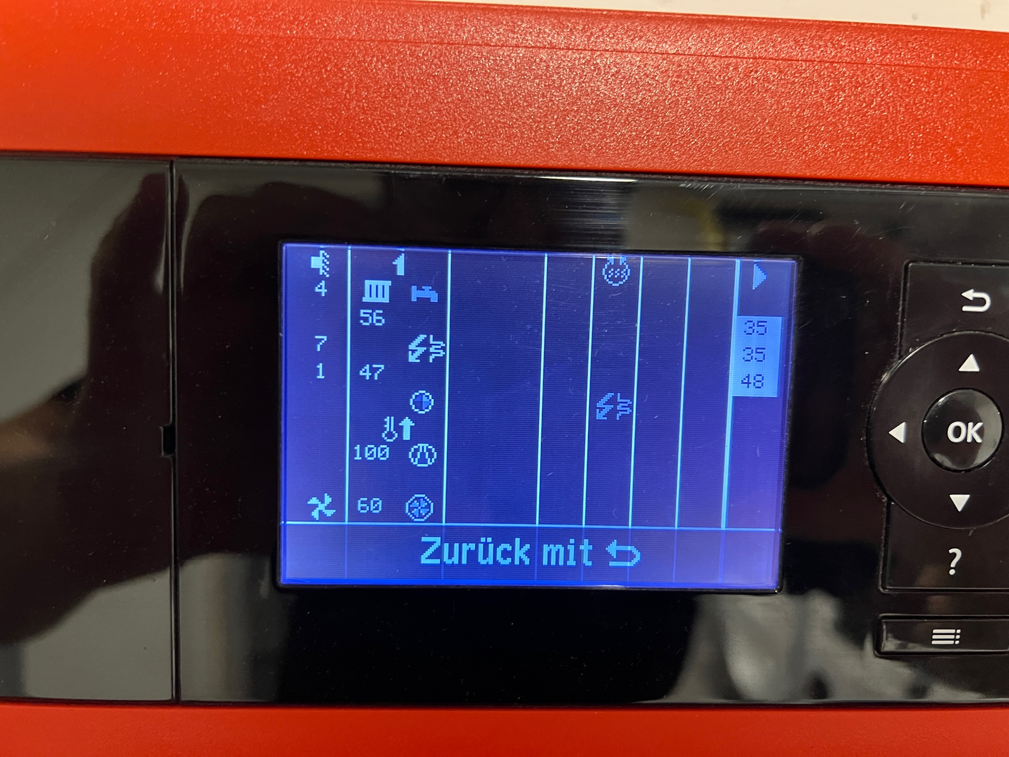

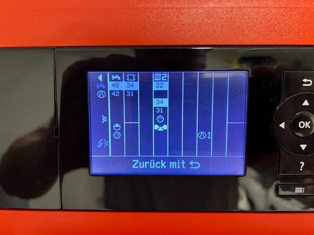

Wa sich sehen kann ist, dass die Differenz mit ca. 9K zwischen Vor- und Rücklauf grenzwertig ist. Eventuell kann hie reinmal versucht werden die Drehzahl der Pumpe für Warmwasserbereitung zu erhöhen.
hallo @Flo_Schneider danke für die schnelle Antwort noch vor dem Wochenende, hab die Drehzahl erhöht, siehe bild, sozusagen von stufe 2 auf 3 jetzt läuft Sie so bei 12 Watt anstatt 9 Watt...
du meintest speziell die Werte 56 und 47 Grad richtig?
also bei Spalte 2, punkt C und E...

Hallo Guten Morgen @Flo_Schneider leider hat die Drehzahl Erhöhung wenig gebracht, der gleiche Fehler taucht wieder auf, seit wir hier schreiben ist das eh wie verteufelt und eskaliert komplett mit den Fehlern...
Heute Früh ist auch wieder die General* Störung aufgetreten mit Fehlercode: A9 Wärmepume,
hier nochmal aktuelle Bilder...von heute morgen:

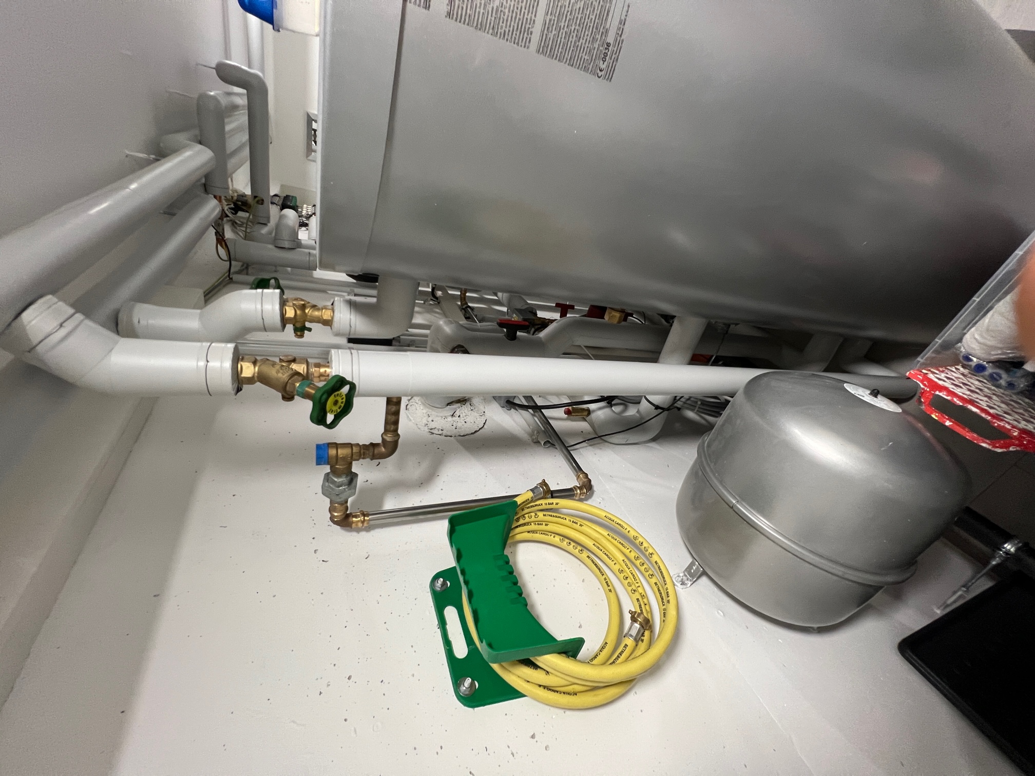

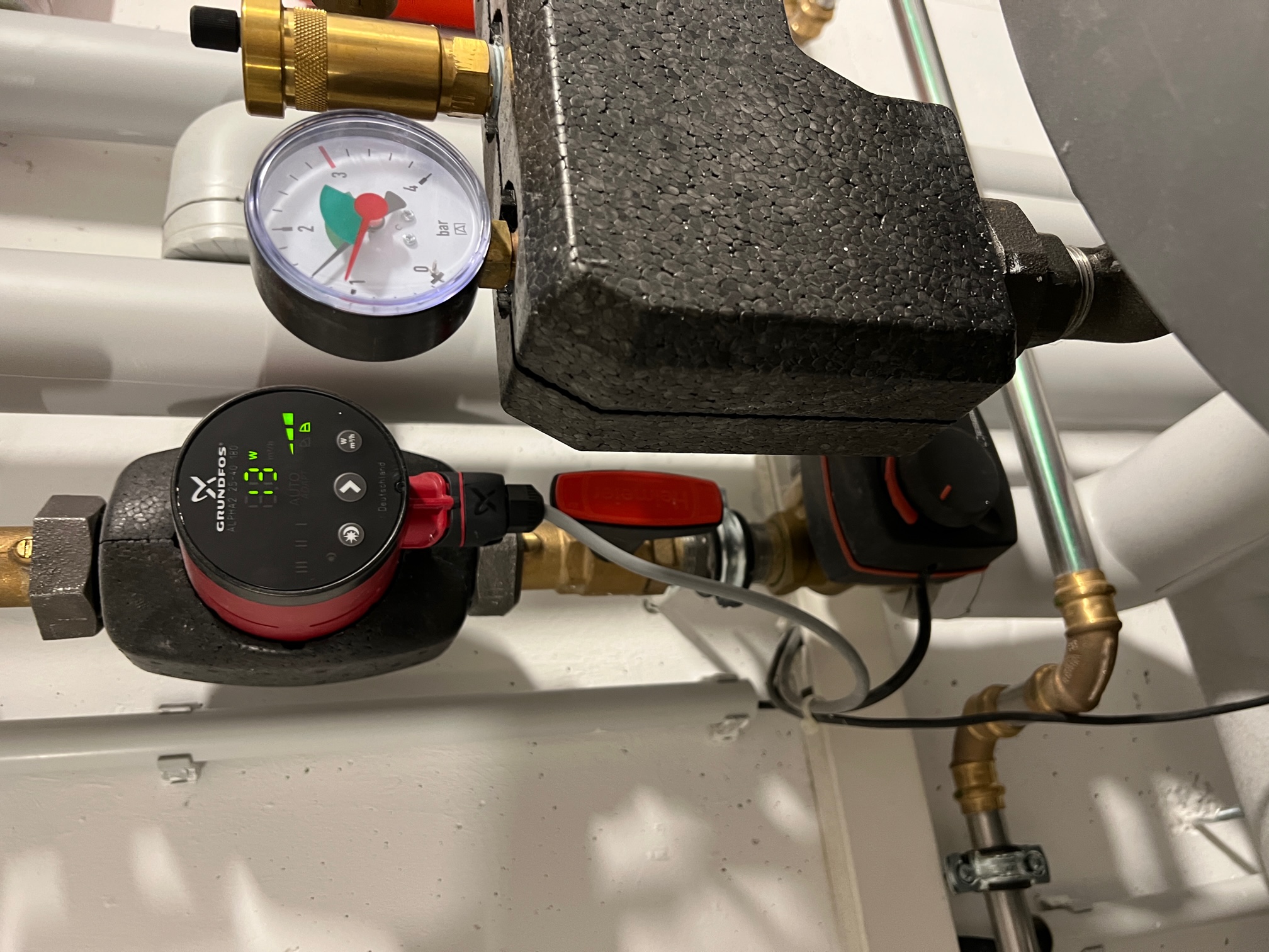

könntest du bitte mal ein Paar Fotos von deiner Anlage IM Heizraum machen Verrohrung und Pumpen und auch bitte mal die typenschilder von den Pumpen.
Hier sieht es eher danach aus das die Pumpen nicht auf die Leistung kommen die Benötigt werden, da während der Warmwasserladung die Spreizung zwischen Vorlauf und Rücklauf zu hoch sind. Dies kann dazu führen das die Wärmepumpe Wärme produziert diese aber nicht schnell genug abgeben kann und somit eine Hochdruck Störung erzeugt.
hallo dlfe, danke für dein feedback,hier ein Bilder aus dem Innenraum, die zwei Pumpen im Technikraum sind von Alpha Grundfos, 25-40 - 180, einmal die Alpha 1 unten und die obere ist die Alpha 2
Ja ich hatte auch letztes Jahr mal kurz Ruhe über den Wintern, nach dem hier schon beide Herzstücke der Anlage(Leiterplatten)getauscht wurden... nun kam der Mist mit dem Rücklauf Sensor wieder heuer, und nun geht das Spielchen und die Fehlerkette mit dem Kältekreis wieder los...
hoffe du kannst was mit dem Bilder anfangen.... wir sind am verzweifeln...
Also, die Wichtige Pumpe ist die Untere diese ist für den den Sekundärkreislauf, stell diese Bitte mit Hilfe des Feiles auf der Pumpe so ein das Sie " III " leuchtet, dies kannst du auch im Aktorentest machen (Servicemenü-> Aktorentest-> Sekundärkreispumpe.
Und teste dann nochmal, lass einfach mal Warmwasser aus dem Hahn laufen oder geh lange Duschen 🙂 bis die Wärmepumpe anspringt.
Wenn die Sekundärkreispumpe dann immer noch keine 20-40W verbrauch anzeigt lieg es irgendwo an der Hydraulik, es kommt nicht genug Wasser durch, dies kann dann mehre Ursachen haben, wenn das der Fall sein sollte muss ein Heizungsbauer oder der Werkskundendienst die Anlage überprüfen.
Auf jedenfall sollte die Spreizung von VL zu RL 3-5 Kelvin ca. liegen.
Es könnte auch von Vorteil sein wenn du eine 25-60 180 verbaust diese hat noch mehr Leistung.
Die Obere Pumpe ist für deinen Heizkreislauf (Fussbodenheizung)!
