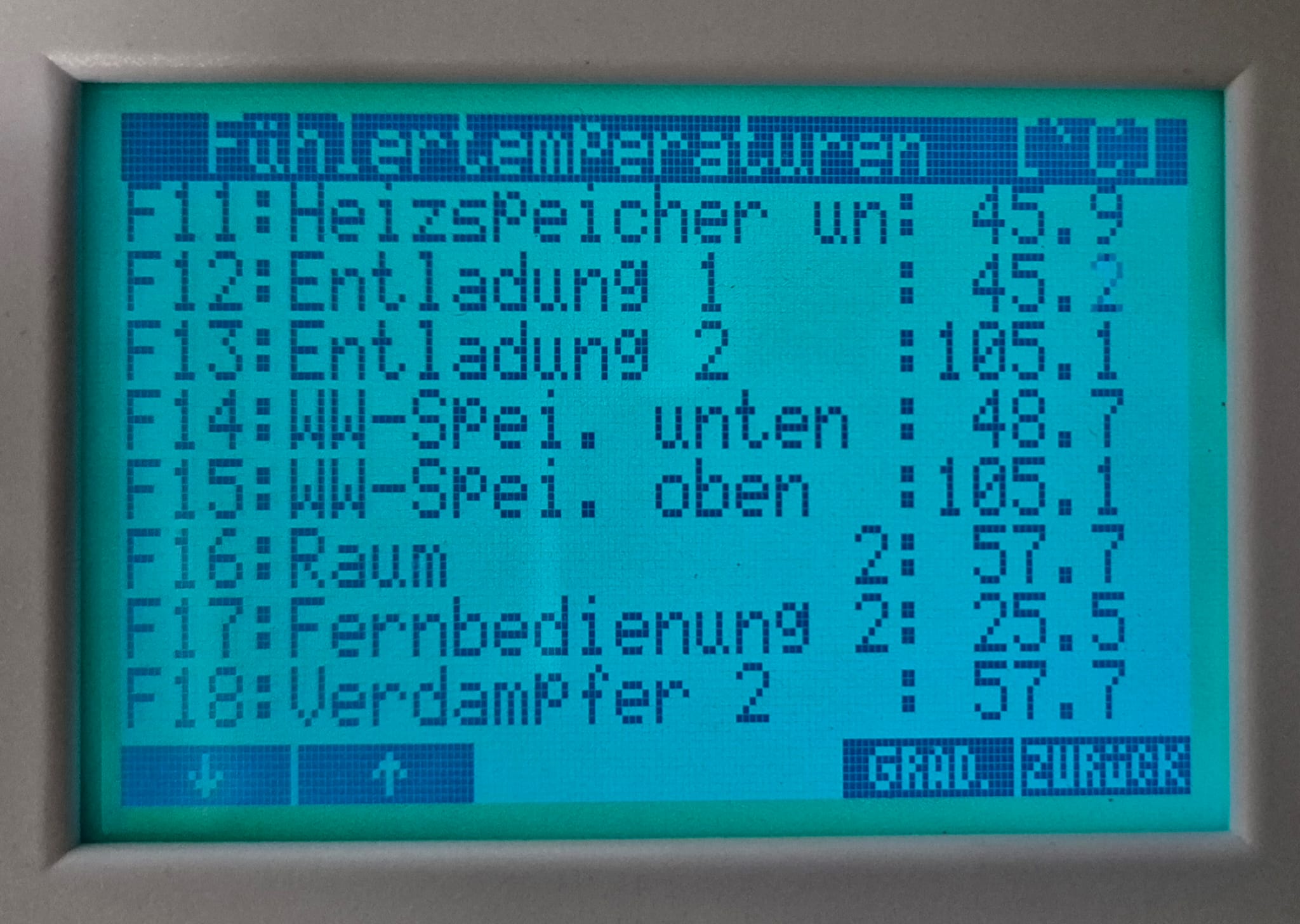

Seit Donnerstag stimmen bei unserer Anlage die Fühlertemperaturen nicht mehr, weiters ist der Programmpunkt "Programmieren" leer und unter Anlage wird nicht alles nagezeigt --> keine Heizung. Viessmann Servicetechniker erst am 4.2 (10 Tage später) verfügbar. Ich bin am verzweifeln, kann mir jemand weiterhelfen? Regler event. defekt?
Hallo smangold,
hier kann ein Reset des Reglers helfen. Allerdings muss dann wieder alles neu eingestellt werden, da sich der Regler dann im Werkszustand befindet. Um dies durchzuführen, muss beim Einschalten die rechte viereckige Taste gedrückt gehalten werden.
Danke für die Info. Was meinst du mit "alles neu einstellen" (z.B. Heizkurve, Anlagensetup?)? Kann ich das machen, oder benötigt man einen Servicetechniker?. Ich kann leider nicht mal auf die derezitige Heizkurve zugreifen, da der "Programmieren" Menüpunkt leer ist :-(. Lg, Simone
Ja, es muss alles neu eingestellt werden. Auch das Anlagenschema. Ich empfehle dir, dies in jedem Fall mit deinem Fachbetrieb zusammen zu machen.
