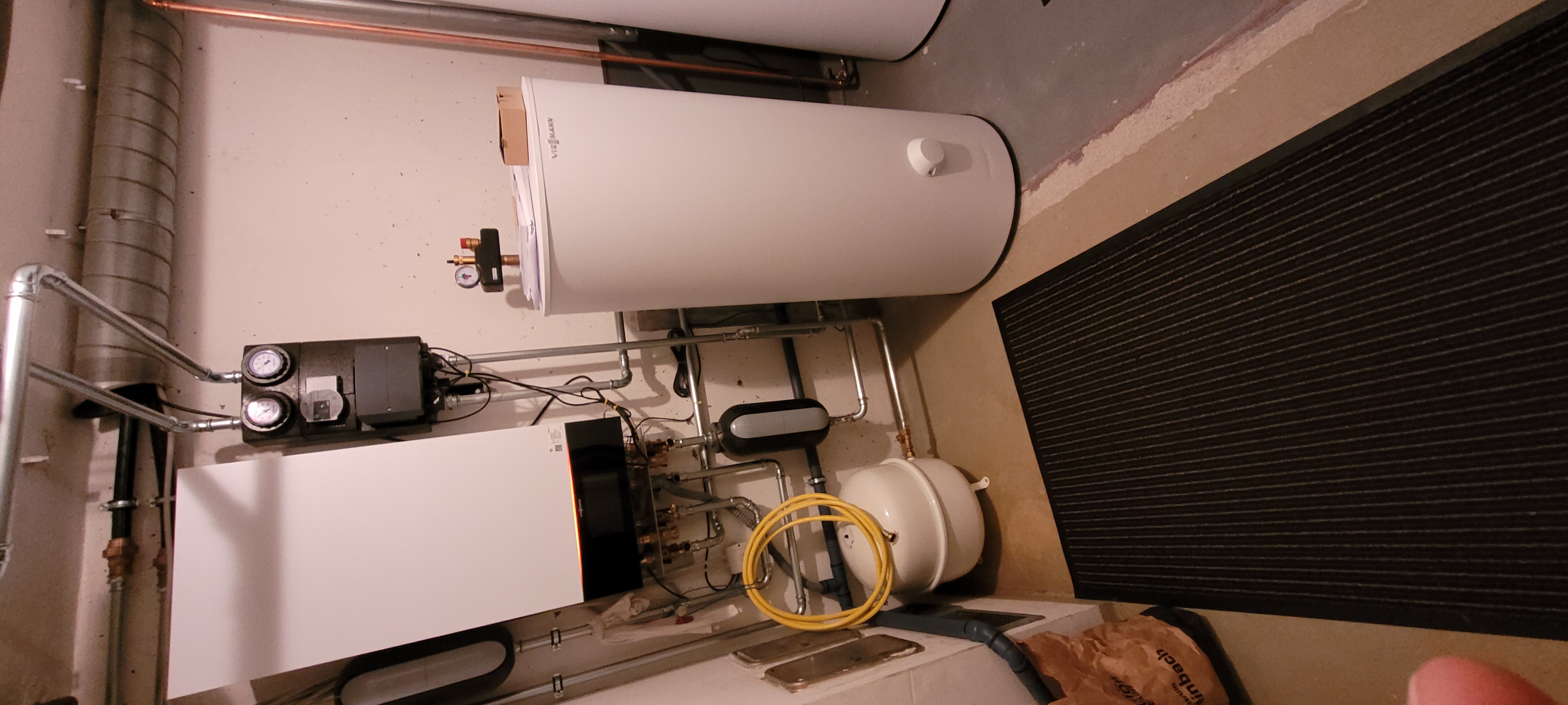

Guten Abend,
soweit ich das damals mitbekommen habe, mussten hier zwei Heizkreise konfiguriert werden, damit der Mischer seine Funktion aufgenommen hat. Anbei sende ich noch ein Bild meiner Heizung + der aktuellen Heizkurve für den Pufferspeicher. Trotz dieser Heizkurve geht die Temperatur meines Pufferspeichers nicht nach oben.
Alles klar das du ja Heizkörper hast braucht man eigentlich keinen Mischer da die ODU den Vorlauf über die Modulation regelt.
Bei deinem Anlagenschema ist aber wohl der Heizkreis 2 eingestellt, dieser berücksichtigt und regelt sich an die Pufferspeichertemperatur wenn du eine Fußbodenheizung mit Mischer hast, was ja hier nicht der Fall ist. Beim Inbetriebnahmemenü sollte die korrekte Konfiguration ausgewählt werden. Und zwar für Heizkörper ohne die FBH. Da hat man wohl nach dem falschen Anlagenschema geschaut..

Ja der Mischer ist völlig überflüssig.
Braucht man den nicht eigentlich erst bei 2 Heizkreisen?
Die Konfiguration ist doch gar nicht einstellbar im Inbetriebnahme Menü.
Wer hat das denn geplant? Für mich sieht das merkwürdig aus was da installiert wurde.
Ergibt für mich keinen Sinn oder ein völlig neues Konzept.
Wenn es nicht warm wird wähle ein Heizkreis mit Puffer und Heizkörper über das Menü Inbetriebnahme aus.
Mit der Heizkurve wäre ich hier bei mir in der Sauna.
Den Mischer würde ich händisch auf stellen und Stromlos machen.

Da bin ich ganz bei euch. Bei Heizkörpern einen Mischer einzusetzen ist ziemlich sinnbefreit. Es sei denn,es ist geplant,die HK gegen eine FBH zu ersetzen.

Ist die Anlage denn inzwischen sinnvoll eingebaut worden?
Oder hast Du noch immer den Mischer aktiv?
Weil dann funktioniert es wohl eh nicht.
Entweder Puffer oder Mischer.

Das Thema ist aber eh müßig weil das ganze Anlagen Schema nicht passt.
