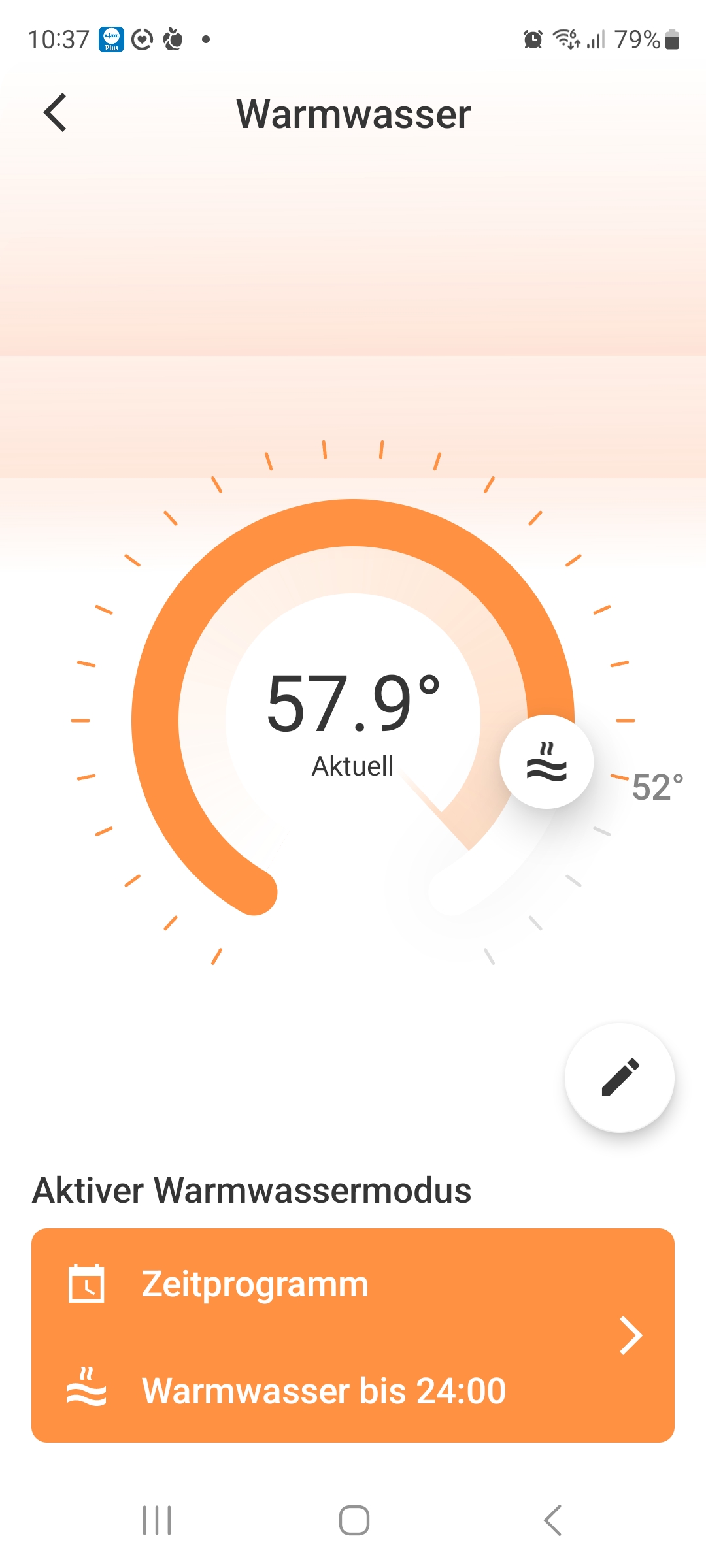

Die Warmwasserbereitung ist auf 52 Grad eingestellt. Hygieneprogramm auf Freitag um 14:00. WW Mode auf ECO.
Gestern Sonntag heizt das WW nachmittag auf 60 Grad auf. Gut dachte ich, es kam ein erheblicher Ertrag von der PV- Anlage. Es wird Wärme eingespeichert, statt Strom einzuspeisen. Macht Sinn! Heute morgen das gleiche das WW wird auf 58 Grad aufgeheizt, obwohl nur wenig von der PV kommt und ich Strom (2,6 kWh) aus dem Netz beziehen muss. Das ist nicht in meinem Sinn!

Danke, meine Vermutung geht dahin, dass es an der Trinkwasserhygienefunktion lag bzw. liegt, dass außerhalb so hohe Temperaturen erzeugt werden.
Heute ist es wieder passiert! Heizt wieder auf 60 Grad hoch.
Die Trinkwasserhygienefunktion ist auf Samstag um 14:00 eingestellt! Da kann doch das System nicht willkürlich die Einstellung igorieren.
Das Problem tritt eindeutig - erst seit ich die ViCare plus Variante aktiviert habe - auf.
Das hat doch nichts mit Optimierung zu tun, wenn ich zusätzlich Strom aus dem Netz ziehe.!
