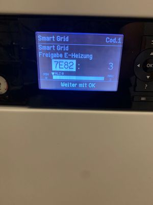

Problem: Leitung von WR zu WP gelegt , Modul ist eingebaut, WP bekommt Signal von WR bei PV Überschuss, im Display erschein Smart Grid ready!
Aber die WP nimmt keinen Strom für die Sollwert Anhebung des Warmwassers!

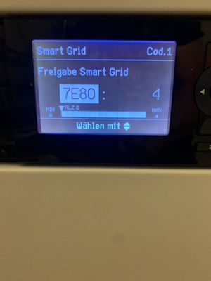

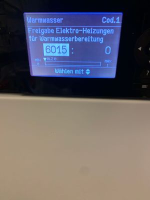

Ich habe z.B. 9Kw PV Überschuss, im Display erscheint Smart Grid Ready aber es passiert nichts . Ich habe weiter den selben Überschuss und auch die Temperatur bleibt gleich !
Die Parameter in
Codeebene 1 habe ich alle wie in vielen Deiner Beiträge beschrieben eingestellt!
die Kommunikationsleitung hängt auf 216.1
und auf dem Dritten Anschluss von rechts auf der x3.1 Ebene
LG Peter

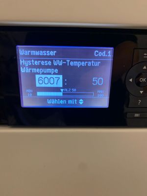

Teil mir bitte einmal die Parametereinstellung der Smartgrid Gruppe mit und die vom Parameter 6007.
 Was ist 6007??
LG Peter
Hab’s gefunden!
LG Peter

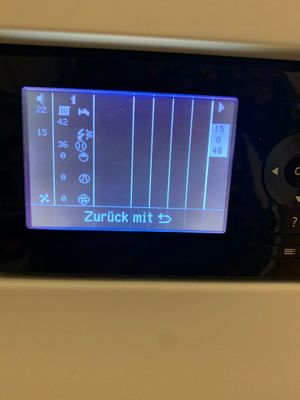

Danke, damit sollte die Sollwerterhöhung auch funktionieren. Mach bitte mal ein Bild von jeder Seite der Anlagenübersicht, wenn es funktionieren sollte, aber nicht klappt. Du gelangst dorthin, wenn du die "?"-Taste für ca. 4 Sek. gedrückt hältst. Teil mir auch noch den normalen Warmwasser-Sollwert mit.
Hallo Flo, anbei die Anlagenübersicht !

Einstellungen waren so wie ich es Dir gesendet habe , funktionieren tuts nicht (noch nicht, bin optimistisch)
 LG Peter
Merkwürdig, von den Einstellungen her sollte es bei deiner Anlage in jedem Fall funktionieren. Leider habe ich hier keine Lösung für dich und empfehle daher, die Anlage einmal vor Ort überprüfen zu lassen. Die Beauftragung für einen Serviceeinsatz muss dein Fachbetrieb bei unserem Technischen Dienst vornehmen.
