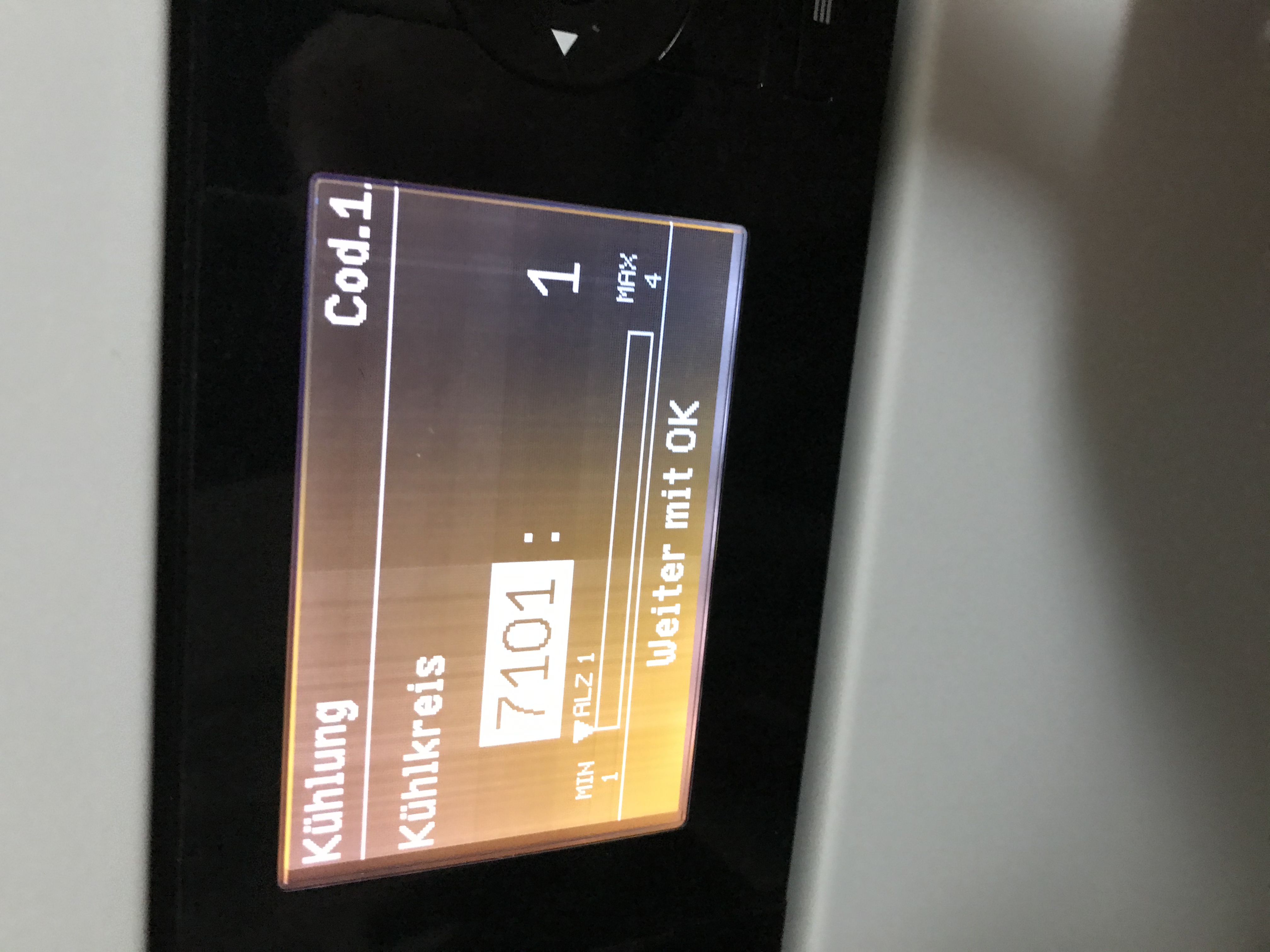

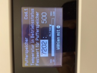

vielen Dank für die schnelle Antwort. 7004 gefunden und verstellt 😀. 7202 bezieht sich bei meiner Anlage auf den Pufferspeicher. Ist dies trotzdem der richtige Parameter? Oder ist es evt. 7203 (s. Fotos)?
Gruss Burkhard
Sorry, ich meinte 7002.
