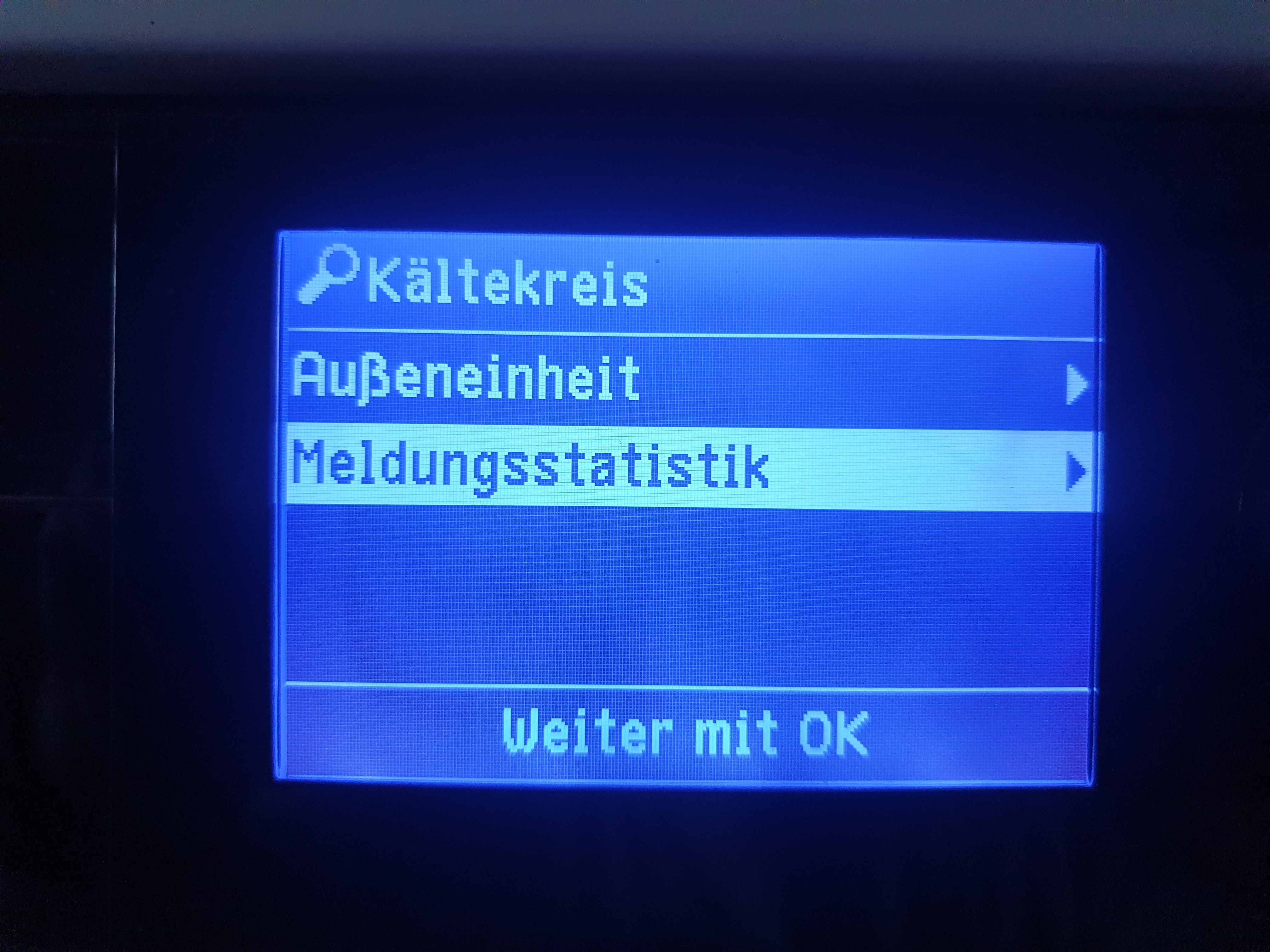

Hallo MarcusR,
bitte lies einmal die Meldungshistorie des Kältekreisreglers aus. Dafür musst du die "OK"- und "Menü"-Taste für ca. 4 Sek. gedrückt halten um in die "Serviceebene" zu gelangen. Jetzt drückst du die "OK"- und "Rückstell"-Taste für ca. 4 Sek. und gibst den Code "344 254 1331" ein. Anschließend gehst du auf "Diagnose" -> "Wärmepumpe" -> "Außeneinheit" und bestätigst dies jeweils mit "OK". Zum Schluss drückst du noch einmal nach rechts oder links und es wird dir die Kältekreishistorie angezeigt.
Bitte beachte, dass falsche Parametereinstellungen in der Codierebene 2 der "Expertenebene" zu Geräteschäden führen können.
vielen Dank für deine Hilfe. Ich habe jetzt mal deine Anweisungen probiert nachzustellen. Leider gab es hier in meiner Menüführung ein paar Abweichungen.
Somit hoffe ich, dass ich alle Informationen für dich habe.
Siehe Anhang.

Danke, in der Meldungsstatistik ist nichts zu finden, was dein derzeitiges Problem erklären würde. Mach doch bitte einmal ein Bild von der Anlagenübersicht, wenn es wieder soweit ist, dass es nicht zu einem Aufheizen kommt. Du findest diese auch unter der Diagnose. Darüber lässt sich viel herausfinden, was tatsächlich die Ursache ist und was auch eventuell defekt sein kann bzw. geprüft werden muss.

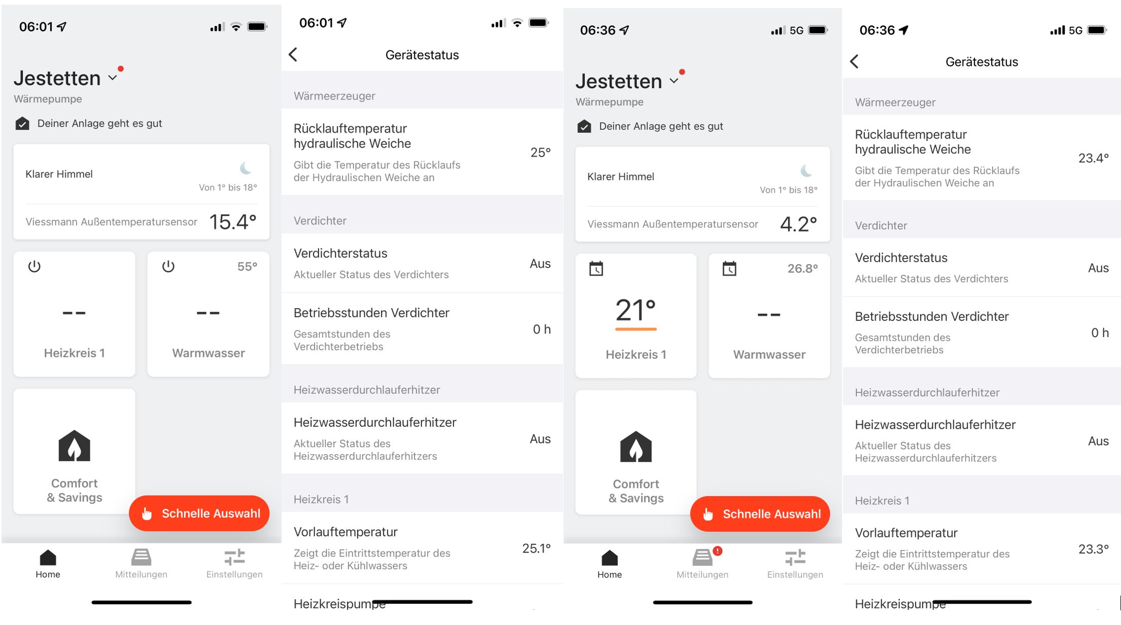

So... nachdem es immer wieder mal seltsame Temperaturmessungen gab (2Grad mehr als erwartet, bzw 2° niedriger nach dem Neustart) war es gestern mal wieder soweit, dass die Temperatur des Warmwasserspeichers dauerhaft mit 55° angezeigt wurde, von dem her auch nicht geheizt wurde, und heute morgen in der Dusche nur noch lauwarmes Wasser zur Verfügung stand. Ein Neustart zeigte dann 26.8°.
Wie kann es sein, dass sich die Temperaturmessung so verschluckt? Die Heizkreistemperatur ist nach dem Neustart auch von 25° auf 23.4° gesunken. Sollte man präventiv die Heizung alle Woche mal für 10Minuten ausschalten??? oder ist das nicht so gut für sie? So ein Fehler ist natürlich suboptimal für einen Sevicefall, da wahrscheinlich bei Ankunft eines Technikers das System einwandfrei funktioniert... Dann werden auf Verdacht Teile gewechselt und beobachtet... und die Kosten bleiben bei mir hängen.
Bei den Bildern gehören die Uhrzeiten 6:01 und 6:36 jeweils zusammen...
Auf dem ersten Bild ist die Anlage bereits ausgeschaltet, damit ich sie Abschalten konnte. Der rote Punkt bei Mitteilungen ist ein Problem der anderen Heizung. Hat hiermit nichts zu tun.
Hallo hagenbruch,
hier kann es sein, dass ein Defekt der Regler- und Sensorleiterplatte vorliegt. Am besten wendest du dich mit den von dir gemachten Bildern an deinen Fachbetrieb. Dieser kann sich für Rückfragen auch direkt mit unserem Technischen Dienst in Verbindung setzen.
