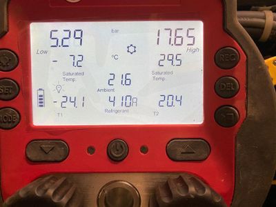

Hallo, habe eine Niederdruck Störung bei einer Vitocal 222-G 7452139101031106 , brauche hierzu mal Hilfe bei der Fehlersuche. Heizungsseitiger Durchfluss OK ( betrieb mit E-Patrone, Spreizung 8K) Soleseitig auch Ok ( Erdsonden Eintritt 11°C, bei schließen des Kugelhahn laute flies Geräusche hörbar). Könnte hier Kältemittel fehlen, oder ein defekt im Thermisches Expansionsventil vorliegen. Habe die Monteurhilfe angeschlossen,( T1 Saugassleitung vor Verdichter, T2 vor Filter). Bild1 Start, Bild2 ca. 1min Später, Verdichter Abschaltung. Bei Bild3 habe ich über die Monteurhilfe, langsam ein bisschen Kältemittel von der Hochdruckseite zur Niederdruckseite strömen lassen, Verdichter blieb an, jedoch Sauggasleitung am Verdichter vereiste. Was mir noch aufgefallen ist, das sich nach ca. 10 minutigem Stillstand, kein Druckausgleich zwischen Nieder- und Hochdruckseite einstellte.

kommt ein Druckausgleich wenn du Birne vom Expansionsventil in die Hand nimmst?
Wenn dann immer noch kein Ausgleich Statt findet ist es Ex-ventil defekt!
gehe mal davon aus, das mit Birne, der Thermofühler gemeint ist, werde es mal ausprobieren,
