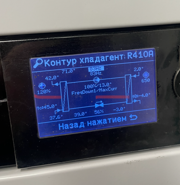

Guten tag, Flo!
Ich habe genau dasselbe Problem. Nachdem ich den Elektroboiler zur Warmwasserbereitung benutzt und in den Heizmodus geschaltet habe, läuft die Zusatzpumpe mit 120 %, manchmal sogar mit 160 % und einmal sogar mit 200 %.
Das ist tatsächlich ihre Drehzahl; man hört es deutlich am Geräusch des Systems und am Rauschen des Wassers im 200-Liter-Speicher.
Das Schlimmste daran ist jedoch, dass dies zu einer hohen Belastung des Kompressors, einer „MaxCurr“-Meldung und einem Stromverbrauch von 13 Ampere führt.
Wie kann ich dieses Problem beheben?
Parameter 7340 ist nicht im Kodierung2 enthalten.
7341 50
7342 100
7343 65 (funktioniert einwandfrei ohne „MaxCurr“-Überlastung)
Mit freundlichen Grüßen
Zur Verdeutlichung: Bei einer Außentemperatur von +0 bis +3 °C beträgt der monatliche Stromverbrauch 2000 kW, wenn die Pumpe mit 120–160 % Leistung läuft.
Bei einer Pumpenleistung von 65 %, wie in der Codierung 7343 eingestellt, sinkt der Stromverbrauch auf 600 kW pro Monat. Die Werkseinstellung lag bei 85 %, dieser Wert wurde jedoch selten angezeigt, hauptsächlich nach einem Systemneustart.

die Umwälzpumpe kann nicht schneller als 100% laufen, das ist ein Darstellungsfehler, wie oben beschrieben. Zu deinem anderen Problem hatten wir unter deinem anderen Beitrag bereits geschrieben.
