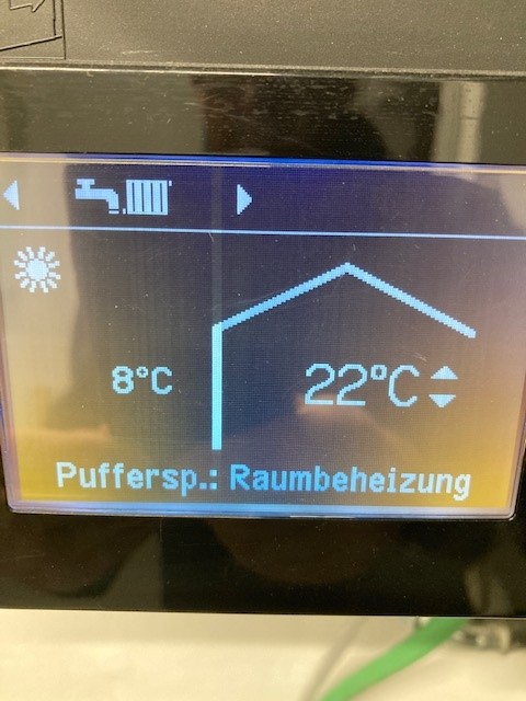

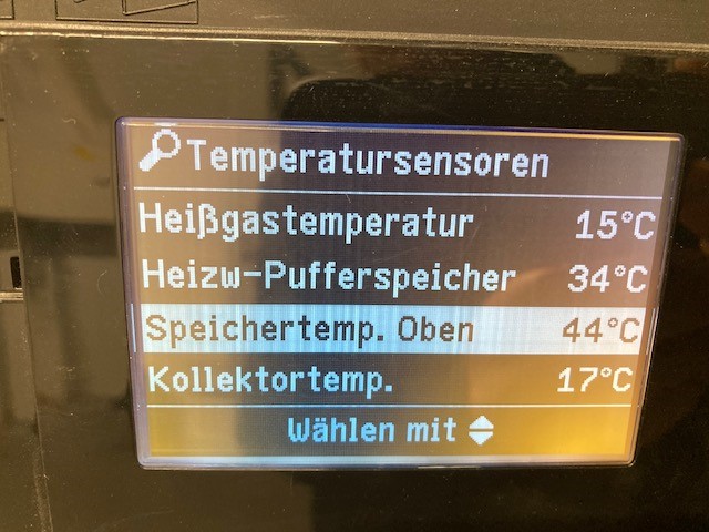

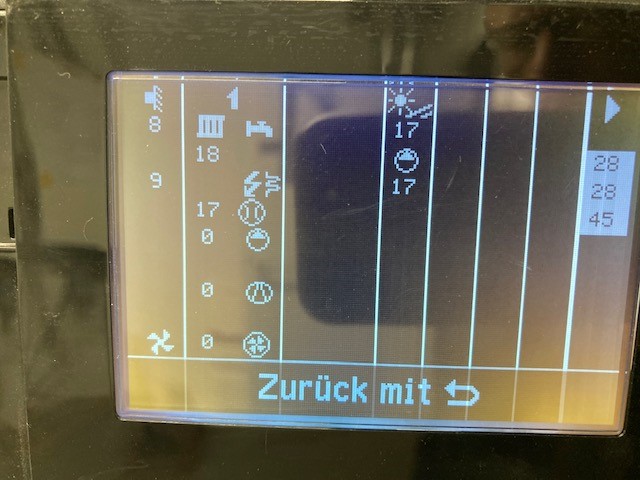

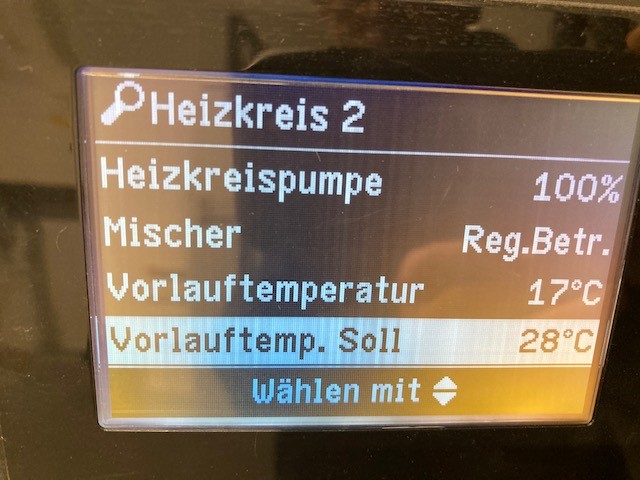

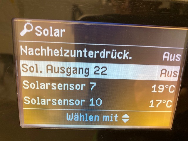

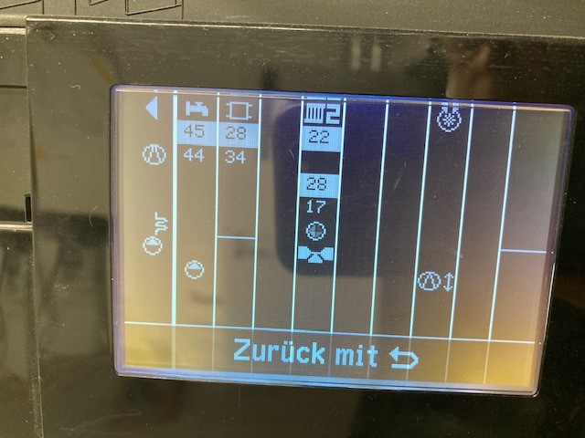

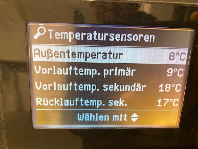

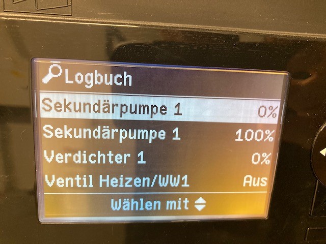

So, jetzt zum Problem Fußbodenheizung kalt:
Die Solaranlage und der Kaminofen sind nicht in Betrieb. Warmwasser läuft einwandfrei, bei 40 Grad Start und bei Soll 45 Grad aus.
Am HK2 läuft die Pumpe und der Mischer ist ganz auf. Es werden aber nur die 17 Grad im Kreis gepumpt.
Die WP ist aus und das 3Wegeventil Puffer ist nicht angesteuert.
Die E-Heizung ist aktiviert, Parameter 7900 = 3.
Ich möchte aktuell mit der Wärmepumpe die Fußbodenheizung betreiben, diese Situation kann ja immer wieder so vorkommen.
Im Anhang sind die Bilder von heute Morgen.
Armin
PufferSollwert ist 28 Grad, der Istwert mit 34 Grad größer, also kein Grund den Verdichter zu starten - "works as designed" 🙂
Warum hast du den Puffersensor angeschlossen??
Du hast doch bei dem Schema keinen Puffer als hydraulische Weiche
Sensor abklemmen und den Sensor auskodieren!
der Puffersensor F4 ist noch von der Zeit ohne SM1 drin, klemme ich heute Abend ab.
