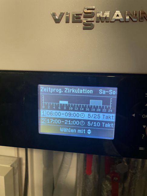

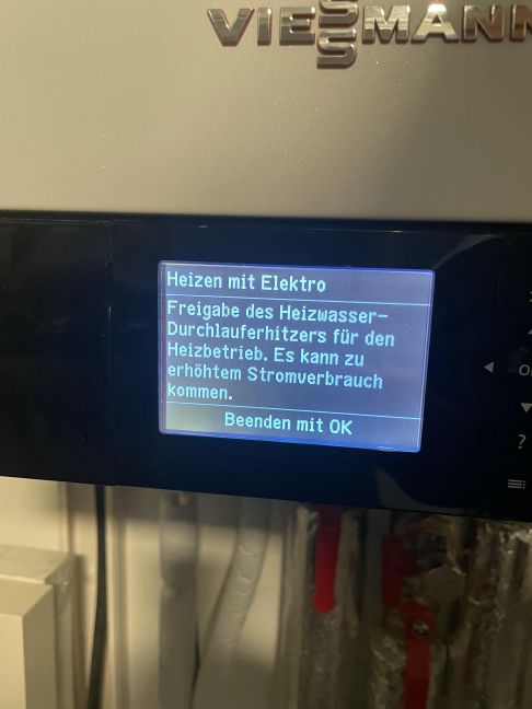

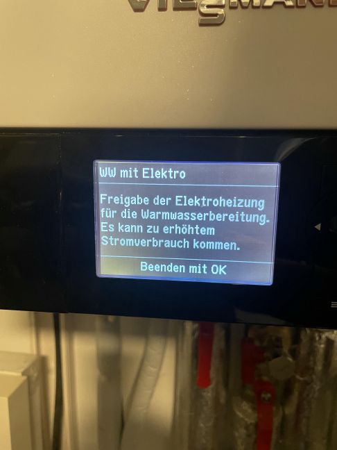

Ich frag mich einfach, warum der Verbrauch der Wärmepumpe so "hoch" ist. Habe mal einige Bilder gemacht. Der Techniker sagte, die Anlage läuft super. Ich Blick da null mehr durch. ich bin locker bei 17 kWh am Tag.
In zwei Bildern steht was mit Freigabe Elektroheizung. Diese sind eingeschaltet. Kann das damit zusammenhängen, dass mein PV Anlage noch nicht angeschlossen ist? Kann ich das nicht abschalten?

Bezügl. Elektroheizung: Je nach dem wie die Anlage eingestellt ist, dient die Elektroheizung quasi als "Notfallsystem". Es gibt definierte Kriterien, bei denen die Elektroheizung einschaltet. Vereinfacht gesprochen immer dann, wenn der Wärmebedarf nicht alleine durch die Wärmepumpe gedeckt werden kann. Falls die Elektroheizung tätsächlich öfter für mehrere Stunden am Tag einschalten würde, wärst du weit über den von dir genannten 17kWh/Tag.
