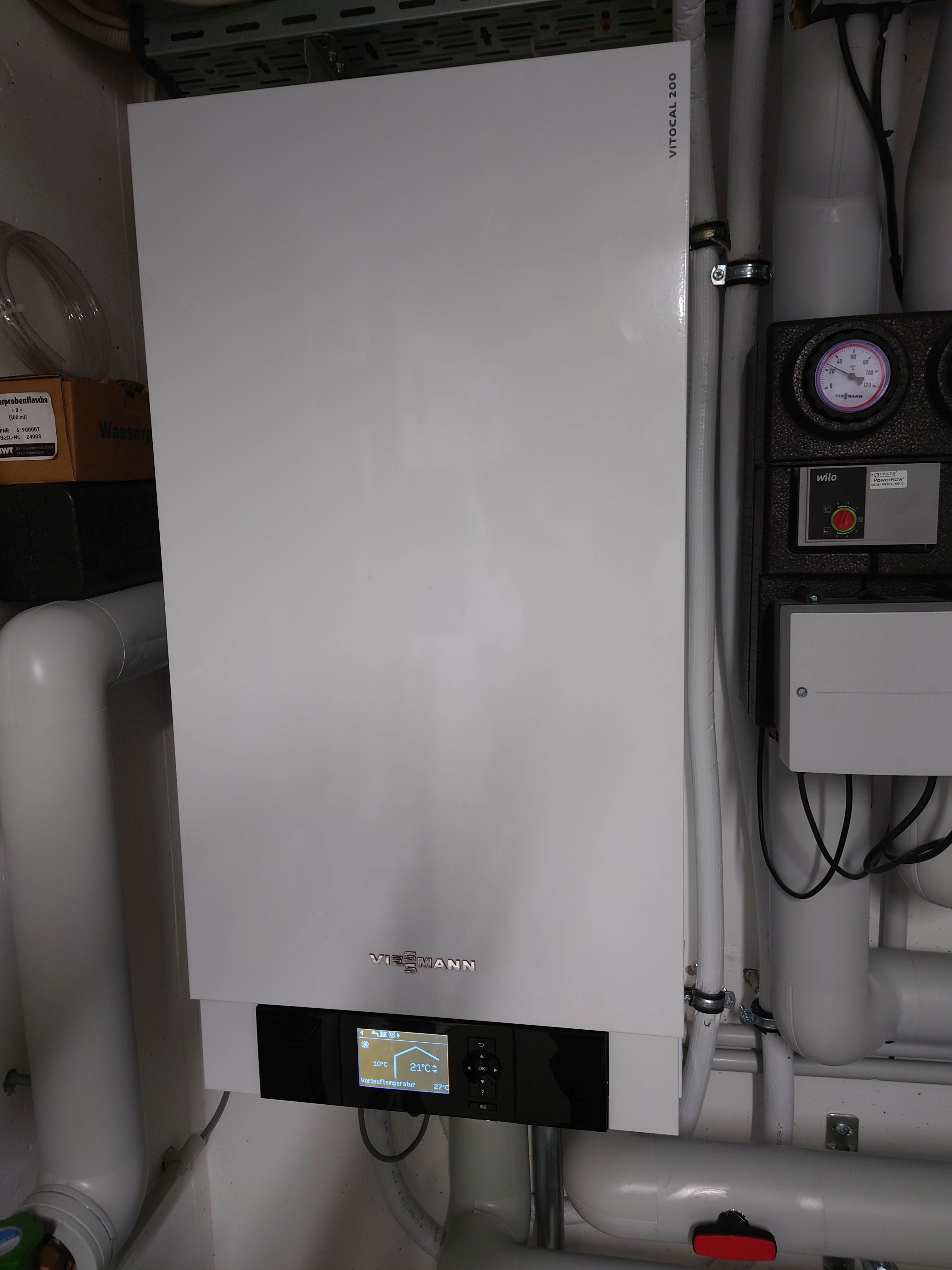

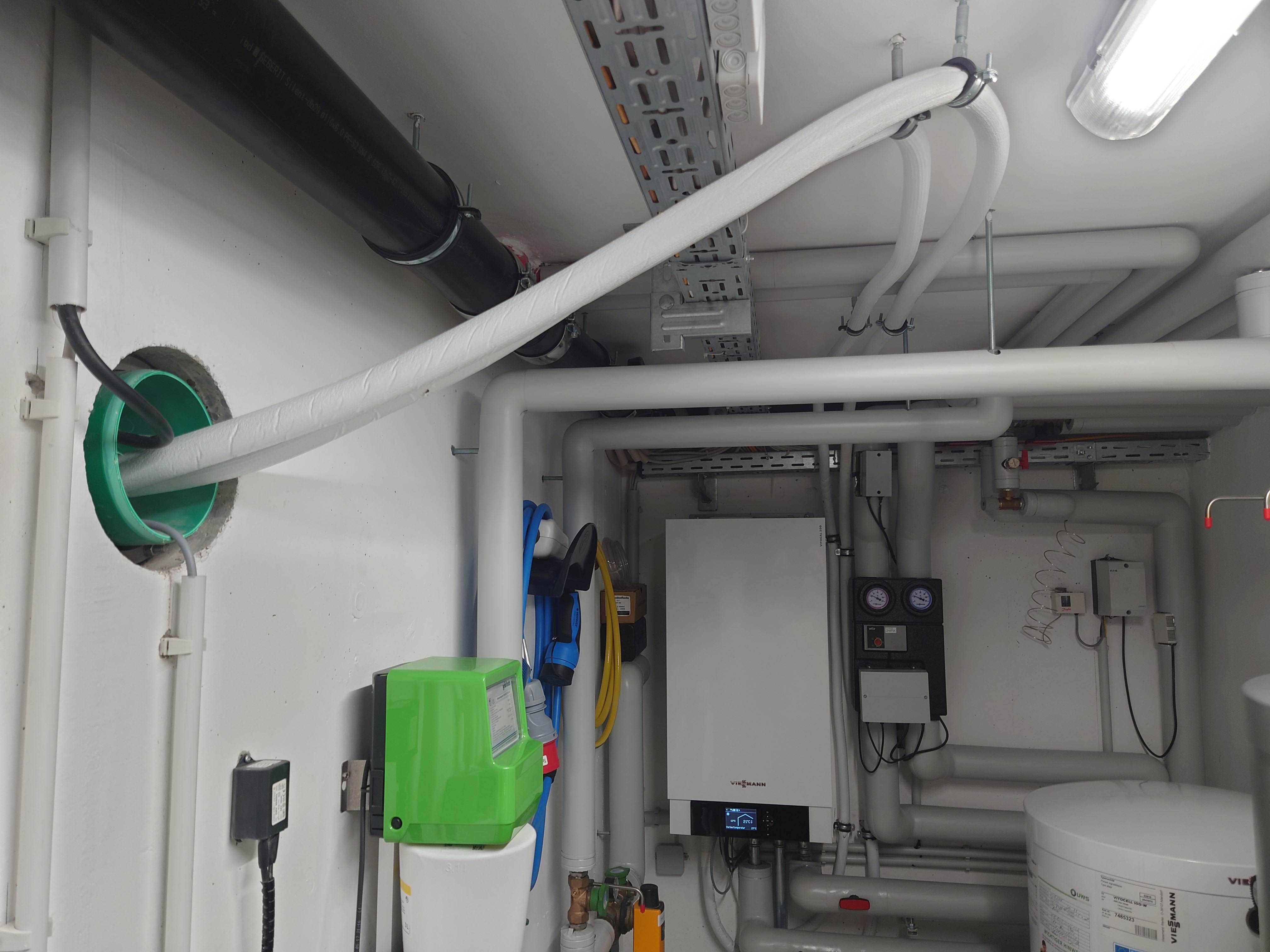

Treten diese Vibrationen auf, steigt auch der Lautstärkepegel bei uns im Heizungsraum. Die Inneneinheit brummt deutlich lauter, zudem erzeugt die vibrierende Leitung Körperschall, der dann  - je nach Stärke  - im ganzen Haus zu hören ist. Ich habe mal zwei Fotos von unserem Hauswirtschaftsraum angehängt  - alles ist recht eng bebaut, da wir nicht so viel Platz haben.

das Problem lag an der Leitungsführung, die nicht optimal war. Die Vibrationen haben sich auf andere Rohre übertragen, was zu den lauten Geräuschen geführt hat. Unser Heizungsbauer hat das korrigiert, jetzt ist alles gut.
