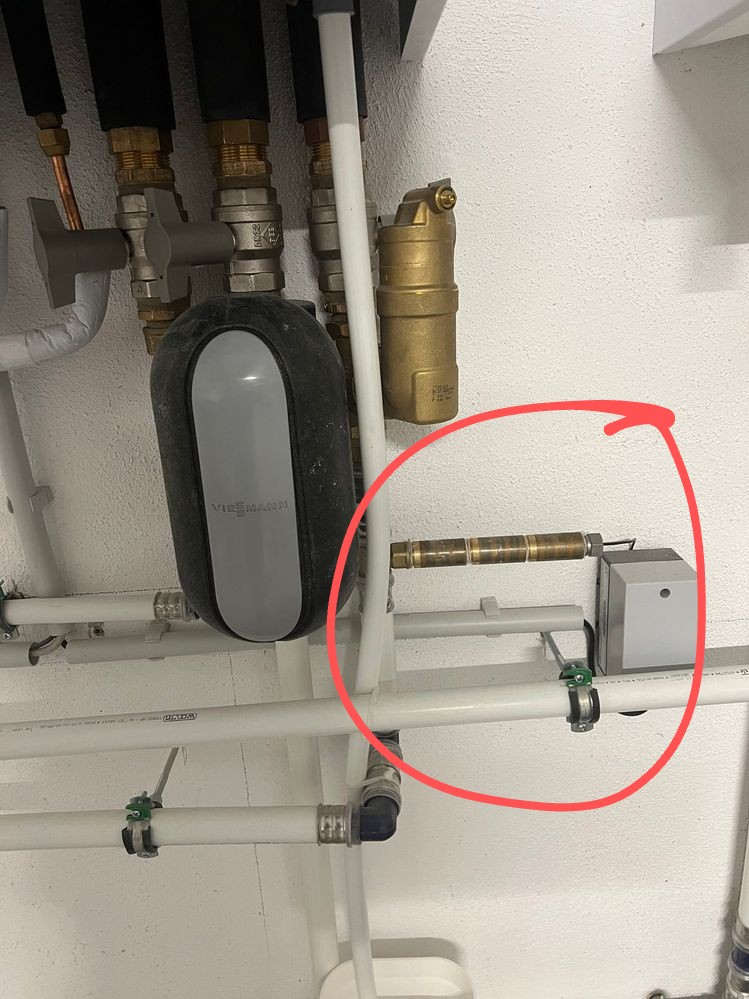

Denke das der sicherheitsbegrenzer ausgelöst hat. Siehe bild.
Ich würde mal eine Brücken einbauen ob es dann funktioniert mit der Pumpe . Du kannst die graue Kappe demontiert und dann kann ich dir sagen welche Kabel du Brücken kannst.
Foto ohne graue Kappe.

Versuch das mal auf 65 zustellen siehe bild
Du muss das einstellen ding mit ein schrauben Dreher raushebeln dann kannst du das höher stellen auf 65 grad
ich habe die Möglichkeit zum Einstellen aufgehebelt und anschließend auf > 60°C gestellt. Dann noch einen Netzreset durchgeführt und gewartet bis die Anlage gestartet ist. Ich habe am Anfang keine Fehlermeldung erhalten, jedoch nun wieder in der App das "Paddelschalter (1)".
Anbei noch einmal Bilder:
