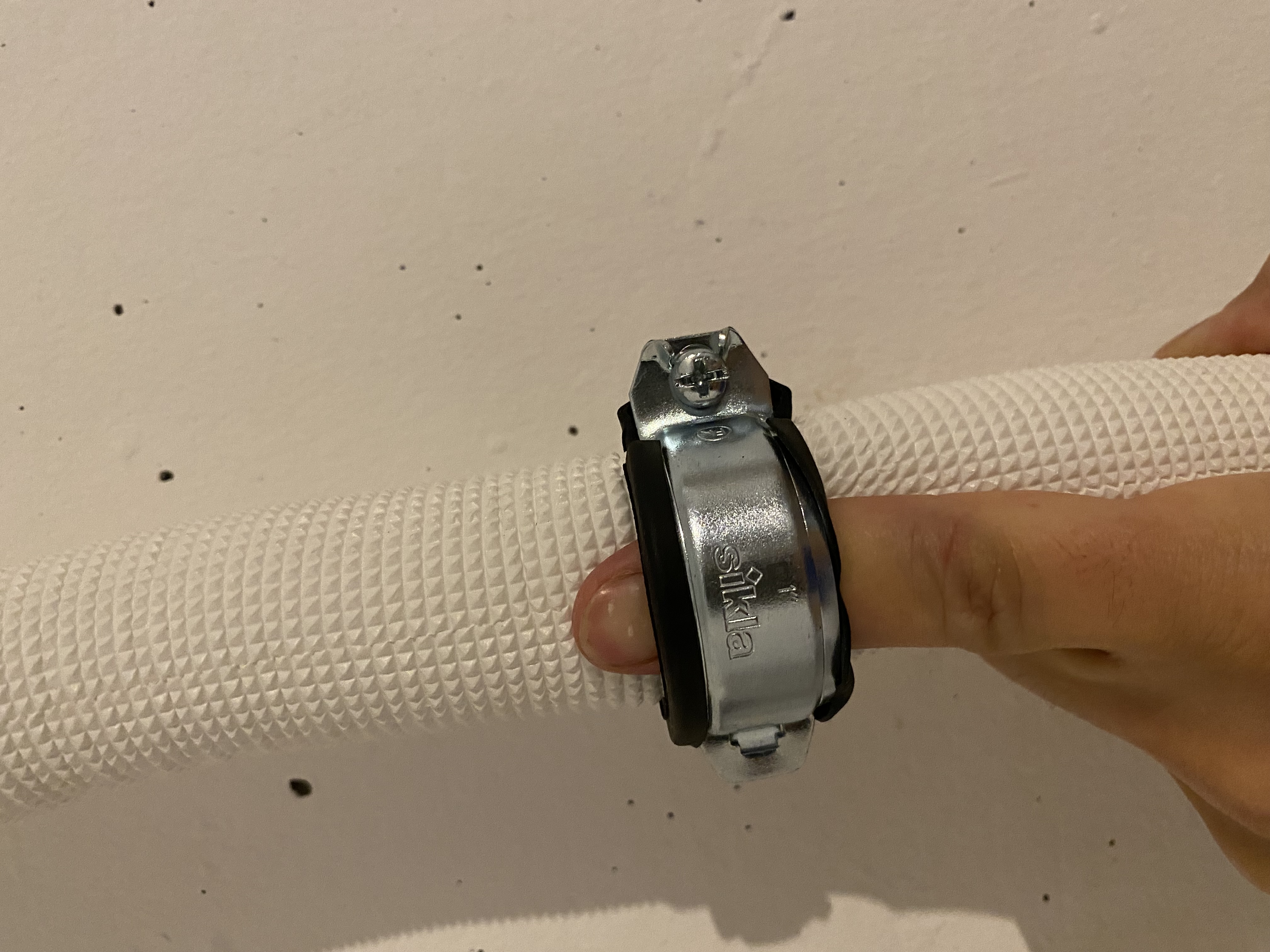

Hallo Flo, danke für deine Antwort. Gemäß der Vorgabe sehe ich die ersten Abweichungen (bsp. beim befestigen des Schwingungsbogens. Auch die Abstände unserer Rohrschellen sind deutlich geringer als die vorgegebenen 1,5m.

Die Rohrschellen dürfen bei der Befestigung kein Spiel haben und müssen das Rohr festhalten.
