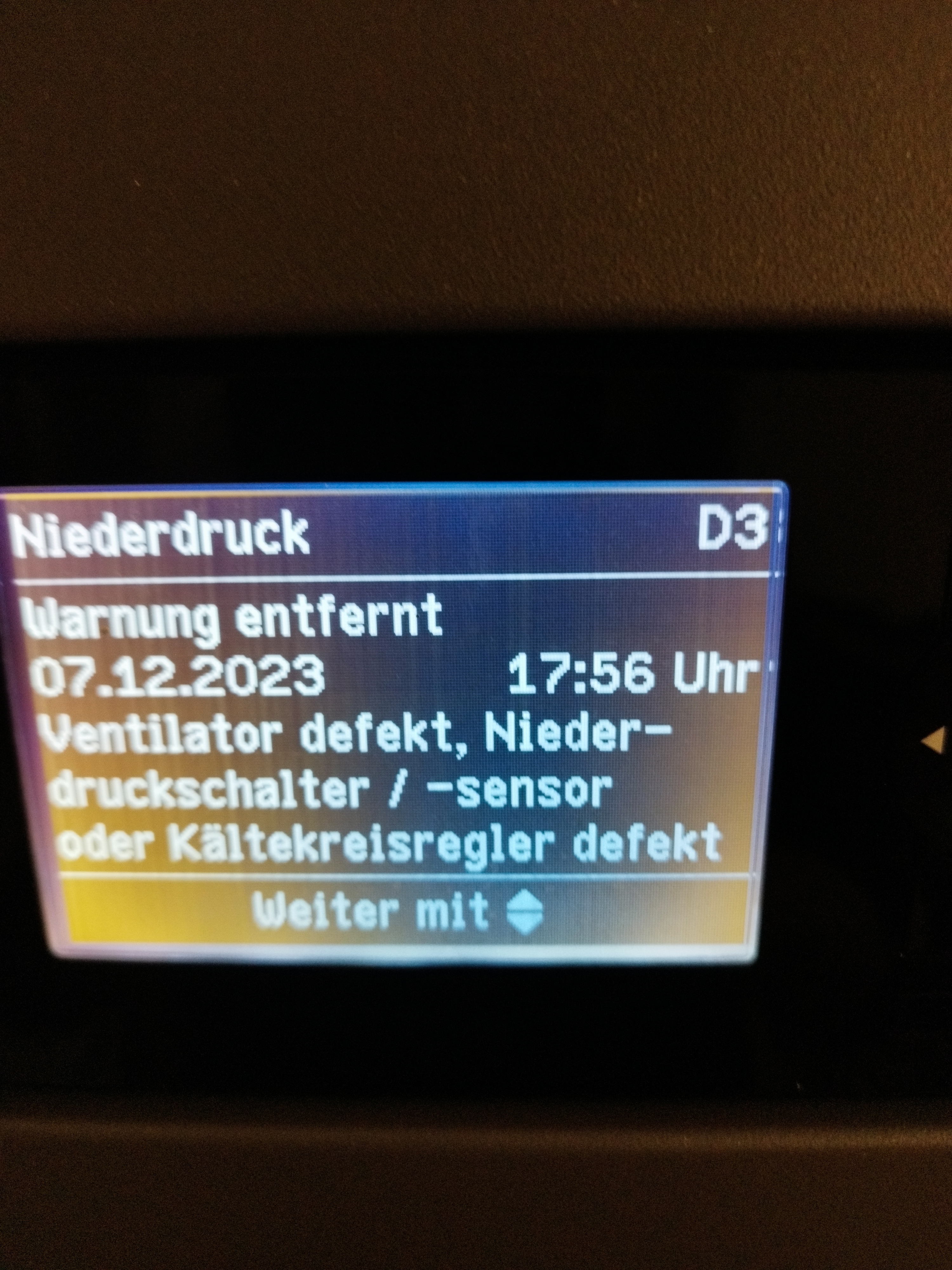

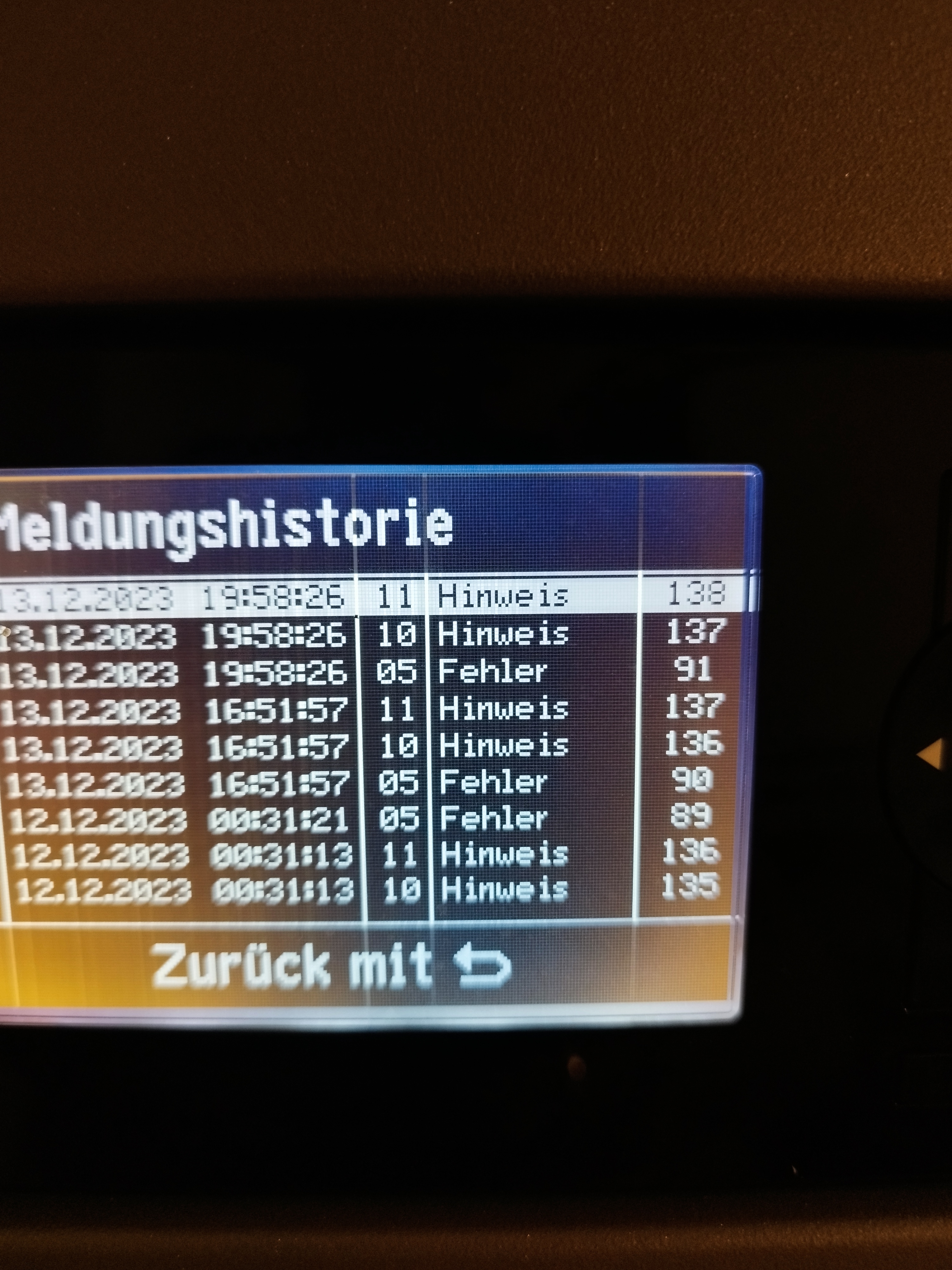

Sie zeigt mir seit einer Woche folgende Hinweise bzw. Störungen an. Hab den Verdacht, dass der Verdichter bald wieder aussteigt. Fachbetrieb ist bereits informiert, hatte aber bisher keine Ressourcen um die Anlage anzuschauen. Ich schicke mal die Fotos mit den Störmeldungen mit. Vielleicht kann mir jemand sagen, was diese Fehler bedeuten,

Hallo Woidmichl,
die Meldung sagt aus, dass eine Kurzschluss/ eine Unterbrechung des Hochdrucksensors vorliegt. Dieser sollte einmal geprüft werden. Da der Verdichter getauscht wurde, gehe ich nicht von einem Austausch der Anlage aus.
