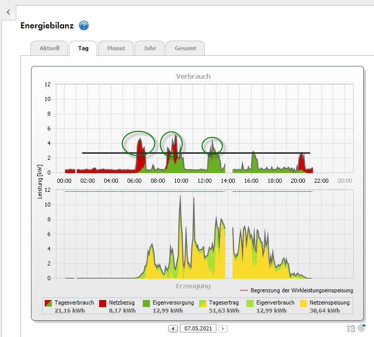

Hallo Konrad,
habe auch eine 200-A, aber erst sein gut ner Woche. Bin also Neuling in Sachen WP. Vielleicht hilft Dir aber die Grafik hier aus meinem Homemanager weiter. Da siehst Du die Leistungsspitzen im Normalbetrieb (Kreise) und im geräuschreduzierten Betrieb. Im Normalbetrieb um die 5 KW, im geräuschreduzierten etwa 2,5 - 3 KW. Allerdings dürfte das unterschiedlich ausfallen, je nachdem welche Temperaturen Du fährst etc. Und es sind Momentaufnahmen jetzt im Mai.
In Sachen Batteriespeicher: Wenn ein Verbraucher mehr zieht als der Speicher abgeben kann, dann wird automatisch aus dem Netz gezogen. Wenn Du Dich für einen Stromausfall aufstellen willst benötigst Du neben dem Batteriespeicher und dem Batteriespeicher-Wechselrichter noch eine Umschaltbox (zum Beispiel von enwitec). Will sagen, die Nummer geht ins Geld und ist elektrotechnisch einiges an Aufwand. Bei längerem Stromausfall sitzen die Gas- und Ölheizer aber auch im kalten 🙂 Der Kamin wird`s dann richten.
Gruß Valentin
