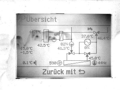

Hallo Walter, hallo Flo,
heute konnte ich das Schwingen wieder beobachten. Außentemperatur war 0°C, es war gerade der Heizbetrieb über den Brenner in Betrieb. Als die Vorlaufsolltemperatur erreicht wurde (37°C), hat der Brenner abgeschaltet. Unmittelbar danach kamen im Abstand von 2 Sekunden 5x Primärenergieanforderungen (laut Logbuch). Dies passt zum Schwingen mit der Dauer von 10s (5 x 2s). Walter, das müsste mit deiner letzten Beobachtung übereinstimmen oder?
Bilder siehe unten.

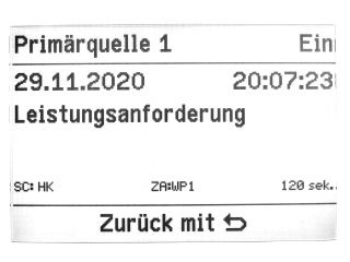

Hallo Christian, hallo Flo,
ja, das sind die kurzzeitigen Schwingungen. Du bekommst noch weitere Informationen, wenn Du eine Meldung angewählt hast und OK drückst.
Beispielhaft sieht das so aus:
Was mir hier auffällt ist das ZAWP1, das ist die Wärmepumpe, die zu dem Zeitpunkt eigentlich keine Rolle spielt.
Bei mir treten die Schwingungen heute den ganzen Tag auf, wenn der Gasbrenner in Betrieb war und sich immer, wenn er sozusagen im eingeschwungen Zustand nahe des Zielwertes der Vorlauftemperatur ist, ausschaltet. Zwischen 15 und 21 Uhr 10x.

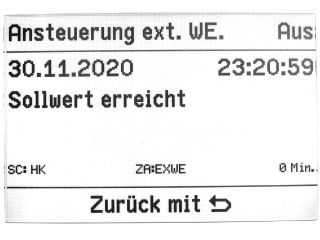

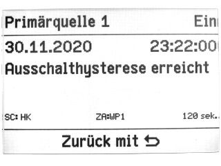

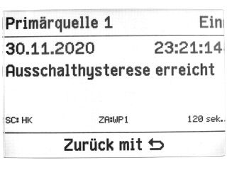

Hallo Christian,
eben hat die Heizung den Zeitpunkt erreicht, um in den Standby zu gehen. Der Gasbrenner war in Betrieb. Dann hörte ich die Schwingung in dem Durchflußgeräusch der nächsten Heizung. Also schaute ich nach: 25mal die gleiche Meldung, hier nur der Anfang mit der letzten Meldung vor dem Schwingen:
.weiter im 2 sec Takt bis
Was macht Deine Heizung bei Beginn des Standby?
Walter
