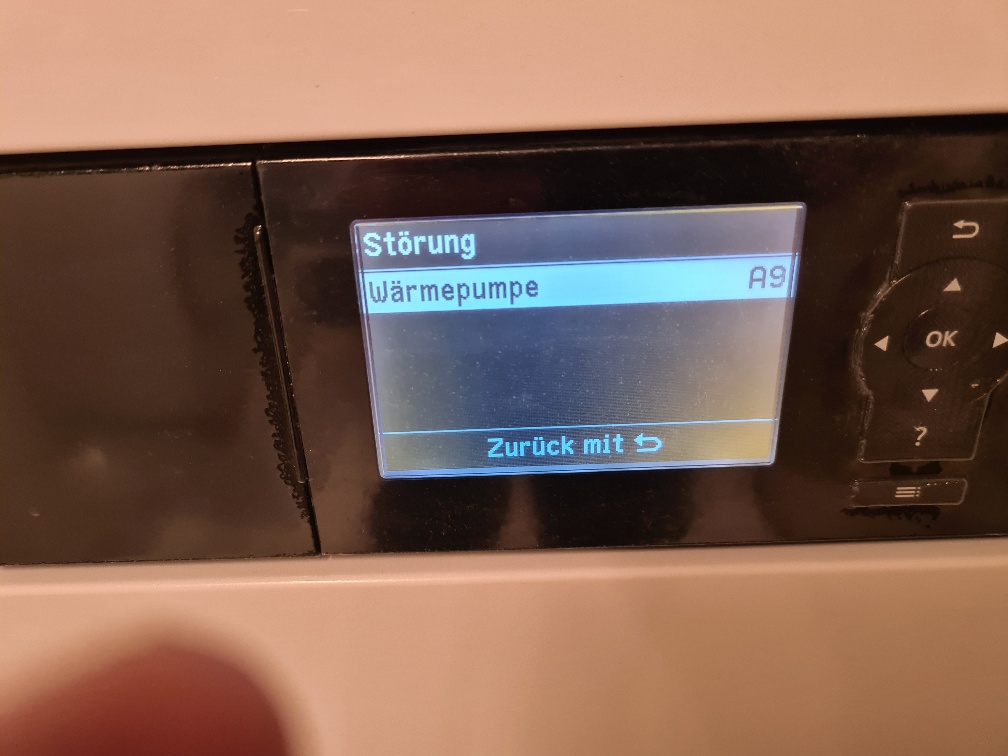

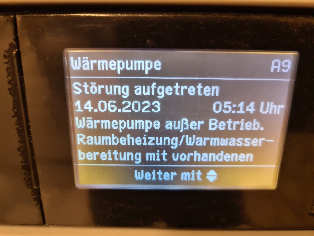

Wir haben kürzlich eine Vitocaldens 222-F HAWB 222.A29 mit Puffer Vitocell 100-W SVWA 200L einbauen lassen. Lief zunächst einwandfrei, nach dem Ausschalten der Heizung (nur noch Trinkwasserbereitung) aufgrund der sommerlichen Temperaturen bekamen wir aber nun schon zum zweiten Mal innerhalb weniger Tage den Fehler A9, mindestens einmal davon aufgrund von Überdruck im Kältemittelkreislauf (Code 8).
Heute war der Techniker da, der nach Rücksprache mit dem Viessmann-Werk einen Aktorentest des Umschaltventils Heizung/Trinkwasser durchgeführt hat. Das Ventil tut wohl, aber nach jedem Aufheizvorgang schaltet es direkt auf den Puffer, der sich nun immer weiter erwärmt Zuerst 29, inzwischen 43 Grad. Da per default die Restwärme offenbar immer in den Heizkreis (und damit jetzt in den Puffer) geleitet wird und der sie nicht mehr an die Heizkörper los wird, frage ich mich, ob der Kühlmittelüberdruck durch Wärmestau oder zu hohe Temperaturen im stillgelegten Heizsystem zustande kommen kann.

Danke für die Antwort. Das Problem scheint mir nicht der Wasserdruck, sondern der Kältemitteldruck zu sein, ich habe mal Screenshots angehängt. Die Störung, verbunden mit Abschaltung der gesamten Warmwasserbereitung bis zur händischen Quittierung der Störung, tritt jeweils am frühen Morgen (also bei vergleichsweise niedriger Außentemperatur) auf, etwa alle 3-4 Tage. Nach Quittierung bleibt die WP bis zu einem Neustart der Anlage aus, danach läuft die WP wieder und es geht einige Tage später wieder von vorne los. WW ist auf 57 °C eingestellt, Desinfektionszyklen (WW-Temp 2?) hatte der Heizungsbauer nicht vorgesehen.
Auffällig ist, dass der Fehler erst bei Umschaltung von Heizung+WW auf WW auftrat. Wir könnten natürlich die Umwälzpumpe der Heizung wieder laufen lassen und die Soll-Raumtemp. auf 12 Grad oder so einstellen, damit die Anlage nachts nicht heizt (Außentemperaturregelung), aber die Restwärme landet dann in den Heizkörpern und bei 25 Grad im Haus ist das nicht schön. Die Kühlfunktion der Anlage ist übrigens auch noch nicht aktiviert, die würde uns die Restwärme aus dem Puffer ja herauspusten, kostet aber zusätzlichen Strom - das hatte der Heizungsbauer noch nicht vorgesehen.

Termin mit HB hat sich noch verzögert, steht aber demnächst an. Heute habe ich einen Ausfall live verfolgt. Ventilator Außeneinheit stand nach einem Heizzyklus schon einige Zeit still, dann begann ein relativ lautes Pumpgeräusch (Brummen), die Lamellen der Außeneinheit wurden heiß uns es stieg flirrend heiße Luft auf. Das ging so vielleicht eine Minute, dann hörte es auf. Eine Minute später wieder das gleiche, Ventilator stand noch immer still. Wieder heiß, vielleicht 45-50 Grad. Anschließend Störung A9 / Überdruck an der Anlage.
Kann die Enteisungsfunktion da ein Problem verursachen? Außentemperatur war 12 Grad, nicht einmal Kondenswasser an den Lamellen.
