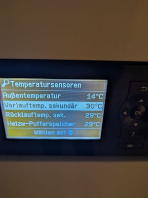

ok, das kann es also auch nicht sein.....Irgendwas muss aber dafür verantwortlich sein, das im Rgler der HK2 mit 30°C angezeigt wird, am roten runden mechanischen Thermometer jedoch nur 24°C....
Daher kommt mit ziemlicher Sicherheit auch das Problem, das es in den Räumen eher zu kalt ist:
Nun gilt es echt zu finden, warum der Sensor 30°C meldet, jedoch am Thermometer nur 24°C vorhanden sind.....das darf nicht sein.
Du hast ja dem Sensor der Weiche einen Offset eingestellt.....wirkt dieser "Offset" eventuell zurück bis zum Sensor des HK2 ? Kann man testen, in dem man den Offset raus nimmt, und dann schaut, ob das Auswirkungen auf den Messwert (am Display) im Regler hat.....
Oder ist für den Sensor VL HK2 auch ein eigener Offset eingestellt, der hier wirkt ? Somit bitte das mal im Menü des Sensorabgleichs das überprüfen.....

Änderungen am Offset für den Puffer wirken sich nicht direkt auf die digital angezeigten gute Temperatur des HK2 aus. Habe das ausprobiert.
Die Temperatur davon lässt sich nicht über ein Offset auf der Ebene anpassen. Dort sind nur folgende Einträge vorhanden:

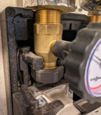

Der Fühler für den HK VL ist von hinten in ein spezielles Ventil eingeführt. Angeschlossen ist er dann an der Erweiterung:
Ich kann auch nirgendwo in den Temperaturen Werte finden die sich so weit unten bewegen wie die in der analogen Anzeige. Zum Beispiel wird 25 Grad am HK angezeigt, alle Werte am Display liegen aber mindestens 3K drüber, weder in der Temperaturanzeige noch in der Heizkreisübersicht o.ä.
Das ist echt eigenartig....wenn ich das bei mir ansehe, hier haben die mechanischen Thermometer, und jene die der WP Regler anzeigt eine Abweichung von nicht einmal 1K.
Du hast ja ein Infrarot Thermometer.....hast schon mal hier direkt am Messing-Ventil gemessen ?
Dann hättest ja 3 Messwerte: das was am mechanischen Thermometer angezeigt wird, das was am Display des Reglers angezeigt wird, und das was das Infrarotthermometer anzeigt......

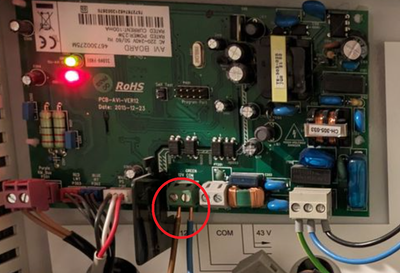

Hat zwar nichts mit dem aktuellen Problem zu tun, aber was einem als Elektrotechiker sofort ins Auge springt.....
So schließt man keine Leitung an.....auch wenns "Nur 12V" sind.....

Neben dem IR-Meter ist oben drüber noch eine alte Leitung wo auch ein Thermostat noch dran hängt. Da das die gleiche Temperatur anzeigt wie unten drunter habe ich das auch ausgeschlossen (mit jetzt insgesamt 4 Messstellen). Die HK2 Anzeige an der Anlage liegt um 3-4 drüber (24° zu 28°).
Habe jetzt mal das Puffer-Offset ebenfalls wieder zurückgesetzt und auch die Hysterese wieder von 3 auf 5 gestellt. Damit ist die Anlage wieder in ihrem "Ausgangszustand" mit der sie getaktet hat. Nur um auszuschließen, dass die HK Temperatur irgendwie über einen internen Wert nochmal angepasst wird. Direkt hat sich nichts geändert, ich schaue später nochmal drauf.
IR Messung
HK VL
HK VL am Regler
HK VL altes Thermostat
Zu dem alten Thermostat gibt es einen "Strich" (2K) Unterschied. Man sieht aber auch, dass hier ein Stück ungedämmt ist und ich will mal nicht ausschließen, dass das alte Thermostat noch so 100% korrekt ist. Erklärt jedenfalls nicht die 4K Unterschied zum Messwert direkt am Ventil. Bei der IR Messung muss man auch immer vorsichtig sein bei reflektierendem Metall bzw. auch weil man ja außen am Rohr misst. Aber 4K Differenz lassen ich hier schwer verargumentieren.

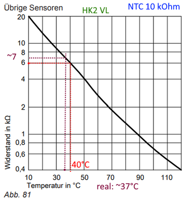

Und wegen der falschen Messwerte:
In der Serviceanleitung sind ja vom Sensor die Temperaturabhängigen Widerstandswerte als Tabelle angeführt. Für einen Elektrotechniker ist das eine Angelegenheit von keinen 10 Minuten das er den jeweiligen Widerstandswert an den Anschlussdrähten - Am Erweiterungssatz - und an der Reglerplatine misst, und mit der Tabelle vergleicht……bei 5k Abweichung sollte das deutlich messbar sein…..
Sollten hier die Widerstandswerte nicht zur Temperatur passen, dann haben entweder die Sensoren oder das Verbindungskabel ein Problem……sind es die Sensoren, wird nichts anderes übrig bleiben, als diese zu tauschen…..

In der Zwischenzeit habe ich die Sensoren mit einem Multimeter selbst mal gemessen und anhand der Temperaturkennlinien aus der Serviceanleitung meiner Anlage abgeglichen. Sowohl der Temperatursensor für den Pufferspeicher als auch der Sensor für die VL-Temperatur HK2 an der Divicon sind bei mir NTC 10 kOhm Sensoren.
Den HK2 VL habe ich von seinem Rohranschluss aus gemessen (da dort ja diese beiden mechanischen Sensoren auch dran sind). Hier habe ich in dem Zeitpunkt runde 6 kOhm gemessen, was 40°C entspricht. Die tatsächliche Temperatur wäre aber eher ~37°C gewesen und damit eher um die 5 kOhm. Das ist schon ein deutlicher Unterschied, wenn die Regelung auf der Basis arbeitet.
Den Puffersensor habe ich auch gemessen (während er noch am Puffer angesteckt war). Dort kam ich auf etwa 6.8kOhm, d.h. ~37°C. Real müssten das aber eher 41°C sein (~5,8 kOhm). Da ich dort Verwirbelungen im Puffer nicht ausschließen kann, müsste man den Sensor außerhalb des Puffer z.B. in einem kontrollierten 25° Wasserbad o.ä. mal durchmessen.
In beiden Fällen lässt sich daher feststellen, dass die gemessenen Ohm-Werte auf die Temperaturwerte passen, die schlussendlich in der Anlage angezeigt werden, d.h. die Widerstände werden zumindest von der Regelung korrekt interpretiert. Beide Sensoren scheinen aber etwa zum 1 kOhm abzuweichen, was etwa 3-4°C (in diesem Temperaturbereich - ist ja nicht linear) ausmacht. Man sollte sie zur Sicherheit in einer kontrollierteren Umgebung messen. Auch habe ich nicht die Kabel an sich kontrolliert. Zumindest das des Pufferspeichers ist sehr lang und geht durch die Wand.
