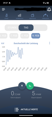

Ich monitore den gesamten Haushaltsstrom. Da Nachts sonst nichts passiert, kann man hier sehr gut mein typisches Taktmuster erkennen. Seltsamerweise läuft es vorhersagbar immer diese etwa 30min und macht dann diese 15-20min Pause dazwischen. Nachts läuft weder WW noch Zirkulationspumpe, daher kann dies hier auch kein Störfaktor sein.

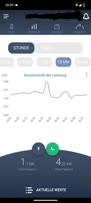

Später hat sie zwar immer noch etwas getaktet. Aber die Taktzeit war immer mindestens 45min und man muss sagen, dass es auch mit 10°C und teilweise mehr AT ja auch recht warm ist bei uns. Dass sie hier überhaupt taktet ist nachvollziehbar. Außerdem habe ich die Hysteresen etc noch nicht weiter angepasst (hatte ich zuviel wieder auf den Standardwert gesetzt).
Die Raumtemperaturen sind bei gleicher Kurve etwas wärmer. Die Verteilung ist sogar noch einigermaßen OK. Vorher waren ja auch alle Ventileinstellungen auch recht nah beieinander. Das Rauschen war zu Beginn an einzelnen HK bemerkbar, jetzt wo alle offen sind, verteilt sich aber auch das ganz gut.
Ich warte jetzt die Nacht über ab und schauen wie sich die Temperaturen morgen eingependelt haben. Dann starte ich die Feinjustierung. Dazu habe ich noch ein paar Fragen bzgl. des Vorgehens @Guennie:

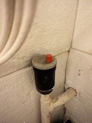

- teilweise habe ich solche (siehe Bild) Entlüftungsventile an den Rohrleitungen. Diese sind geöffnet. Haben sie eine Auswirkung auf den Volumenstrom oder für was sind die genau da?

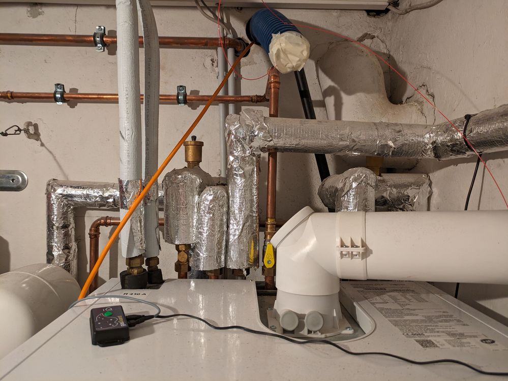

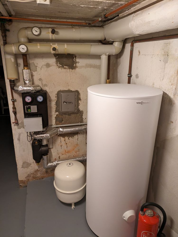

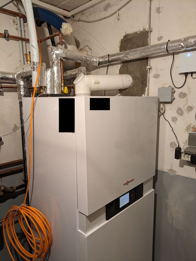

Das waren erstmal meine Fragen so weit. Fotos und Skizze von der Anlage kommen noch. Bisher bin ich aber super froh, dass das schon grundsätzlich ein positives Ergebnis gebracht hat. Ich glaube jetzt wirklich auf dem richtigen Weg zu sein. Vielen Dank auf jeden Fall schon bis hierhin und den Fingerzeig!

Das Teil auf dem Foto ist übrigens wirklich ein automatisches Entlüftungsventil. Zum Thema Entlüften: Hier sollte trotzdem immer wieder einmal überprüft / sichergestellt werden, das sich in keinem Heizkörper Luft befindet, denn das würde den Wirkungsgrad des Heizkörper reduzieren…..

Zur Vollständigkeit halber und eventueller Korrektur mal noch Fotos der Anlage:
Die Vitocaldens. Rohre führen nach nebenan zum Vitocell.
Hinter der Vitocaldens oben
Hinter der Vitocaldens unten
Wasserzufuhr und Entkalter neben der Vitocaldens
Über der Vitocaldens (Gastracker, orangenes LAN Kabel und Leerrohr einfach ignorieren)
Divicon, Vitocell und Ausgleichsgefäß
Divicon, Vitocell und Ausgleichsgefäß. Rohre nach oben zu den Wohnräumen. Rohre durch die Wand nebenan zur Vitocaldens.
Anschlüsse Vitocell (Puffer)
