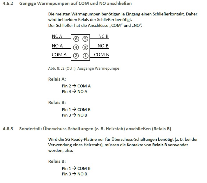

Könnten Sie mir vielleicht anhand der Bilder schreiben, welches Kabel auf welchen Kontakt gehen muss?
X3.1 auf Pin?
216.1 (B) auf Pin?
216.4 (A) auf Pin?
Das würde mir sehr helfen!

Hallo Chris,
hast Du Dein Problem mit dem Anschließen jetzt gelöst. Ich habe auch Vitocaldens 222-F und den E3DC X Speicher.
Mein Elektriker hat wie Flo beschrieben über die Kontakte 216.1 (B) bzw. 216.4 (A) die SmartGrid-Funktion direkt an der Wärmepumpenregelung angeschlossen. Die Ansteuerung erfolgt dabei über ein separates Schütz oder Relais, welches einen potentialfreien Kontakt zwischen X3.1 und 216.1 (B) bzw. 216.4 (A) herstellt.
Die Phase von X3.1 hat er an COM A am Pin 2 und COM B am Pin 1 angeschlossen.
Kontakt 216.4 an NO A Pin 4 (Relais A)
Kontakt 216.1 an NO B Pin 3 (Relais B)
Wenn er jetzt die Freigabe Smart Grid 7E80 auf 1 Smart Grid aktiv wie in der Bedienungsanleitung der Steuerung einstellt, kommt die Fehlermeldung „Konfigurationsfehler 03“.

Hallo Peter,
kannst du mir vielleicht noch ein Bild von der SG Ready Platine an deinem Speicher mit hier hochladen? Dann kann ich auch mal sehen, wie dein Elektriker den Kontakt X3.1 auf die Pins 1;2 bzw. COM A und COM B angeschlossen hat.
Das wäre super!
viele Grüße
Chris
Hallo Chris,
hoffe du kannst damit was anfangen. So hat es mein Elektriker angeschlossen, natürlich ohne Gewähr. Die Belgung der Pins habe ich dir schon geschickt. Mit den Einstellungen der Sollwerte bei Stromüberschuss bei SG Ready komme ich nicht so recht weiter. Foh schickt mir mehr oder weniger immer die gleichen Infos.
LG Peter
Guten Abend Peter,
vielen Dank für die Bilder! Ja, damit kann ich auf jeden Fall, was die Kabelbelegung angeht, etwas anfangen.
Ja gut, was die Parameter Einstellung beziehungsweise Sollwerterhöhung angeht, habe ich mich noch gar nicht mit beschäftigt, da mir ja noch die Kabelbelegung fehlt. Dann werde ich mich jetzt wohl auch mal an das Thema begeben.
sobald ich die Verkabelung fertig habe und die Parameter eingestellt habe, so wie Florian das hier beschrieben hat, melde ich mich noch einmal. Dann können wir ja noch mal abgleichen, ob wir die gleichen Probleme haben! Ich danke dir erst mal und wünsche dir einen schönen Abend! Viele Grüße, Chris
Hallo Peter, hallo Flo,
So… Ich habe jetzt selber die Kabel entsprechend der Bilder, wie der Elektriker beim Peter die Heizung mit dem Speicher verbunden hat, angeschlossen.
Des Weiteren habe ich die SG ready Schnittstelle über die Freigabe 7E 80 auf 4 gestellt.

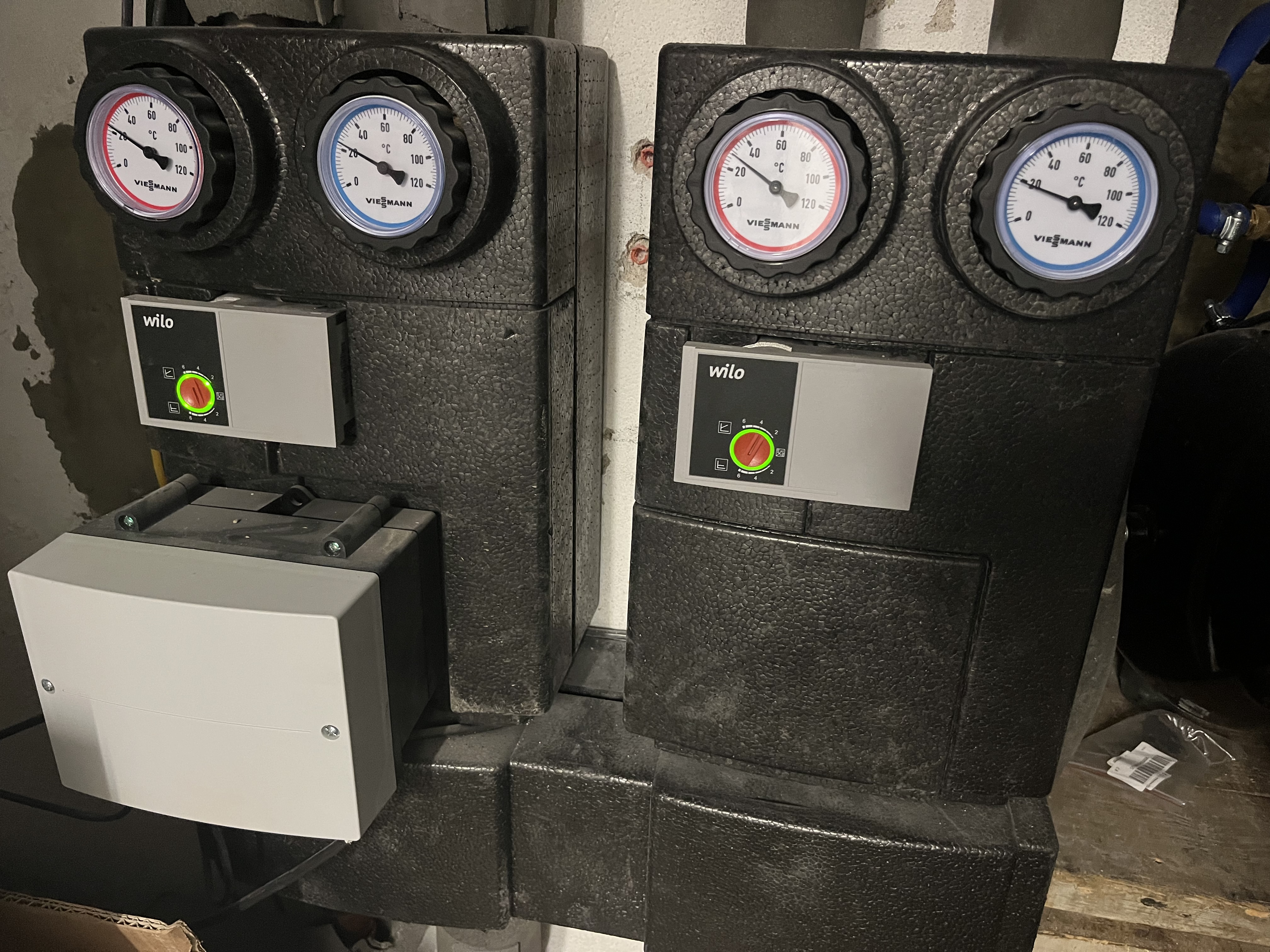

Sonst liefen die jeweiligen Mischer, wie auf dem Foto abgebildet, nicht mehr. Zu erkennen war das daran, dass die Grünen Kreise nicht leuchteten.
Also ist jetzt aktuell nur noch der Menüpunkt Smart Grid auf 4 gestellt.
Jetzt zeigt er auch nicht mehr externe Aufschaltung an. Auch kein Smart Grid.
Hat einer von euch einen Vorschlag?
viele Grüße
Chris
