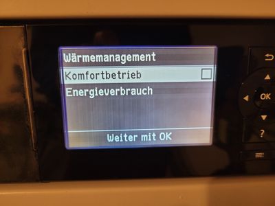

hätte hierzu eine ergänzende Frage. Wollte gerade meine neuen Strom und Gaspreise in das System eingeben. Nachdem ich das für den Normaltarif Strom eingegeben habe, wird mir plötzlich im Wärmemanagment nur noch noch die Option Komfortbetrieb und Energieverbrauch Gas angezeigt. Alle weiteren Optionen sind plötzlich verschwunden. Wie kann ich die restlichen Daten jetzt eingeben und das Betriebsprogramm ändern?
Nico
Hat sich erledigt, Codier Ebene 7BE1 war aus unerfindlichen Gründen auf 2 umgesprungen und die Einstellebenen somit nicht mehr sichtbar.
