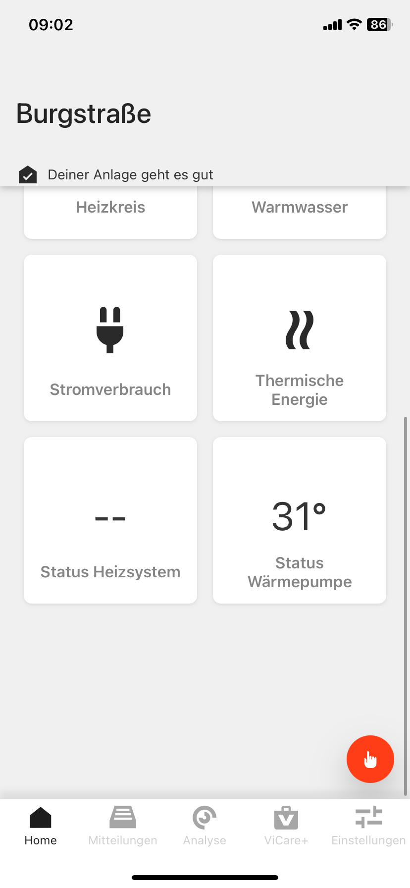

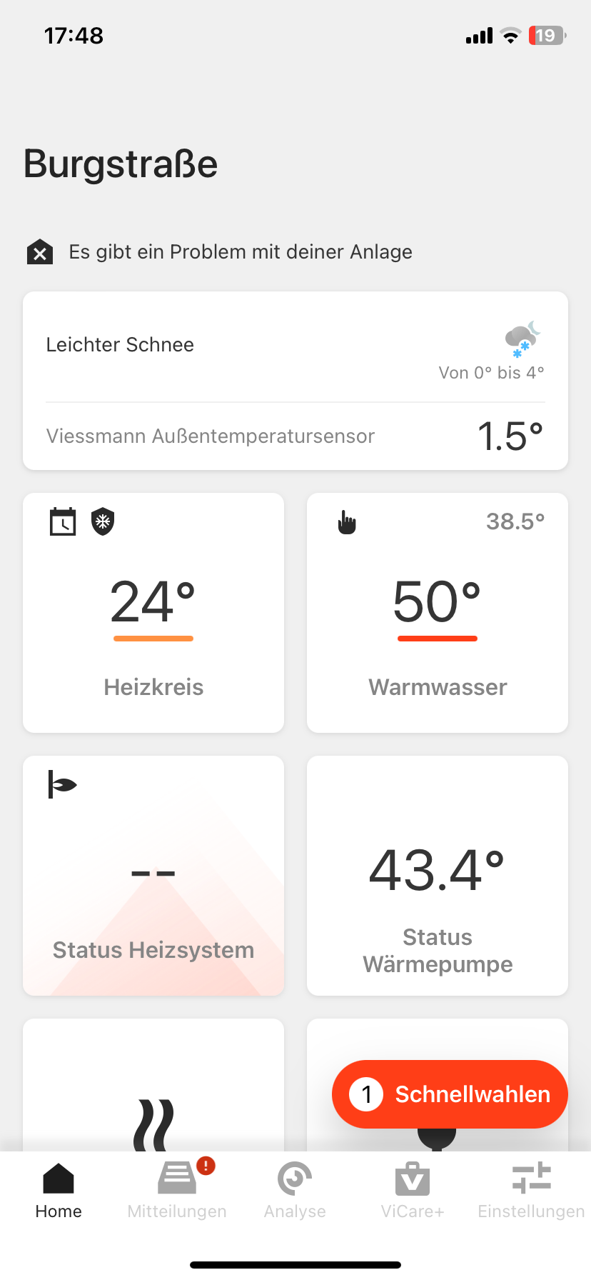

Hi Chris, Danke für deine Antwort. Natürlich habe ich das Update gemacht und keine Veränderung. Mit der Speicherladepumpe ist ein Erklärung aber dann sollte man das Softwaremäßig gar nicht anzeigen wenn der Kunde dies nicht einsetzt. Verwirrt den Kunden 😉
Im Anhang schicke ich dir ein Screenshot von der Appversion und ein Bild wo man das Problem sieht mit der Kesseltemperatur. Vielen Dank im Voraus.

Auf dem Screenshot ist ja zu sehen, dass es für Wärmepumpe und Brenner je eine eigene Kachel gibt.
Mit der Kachel der Wärmepumpe scheint alles korrekt zu sein.
Wird denn die Flamme nur angezeigt, wenn der Brenner läuft? Wurde jemals eine Raum-Soll-Temperatur auf der Kachel dargestellt oder war es immer nur "--"?
Hi Chris, ja mit der Wärmepumpe ist alles gut. Die Kachel vom Brenner soll die Kesseltemperatur angeben…habe dir einen Screenshot mit der Erklärung angeheftet. Ich bin ein bisschen irritiert wieso du meinst das dort eine Raumtemperatur angezeigt werden soll? 🤷🏼♂️ es ist immer nur die Flamme zu sehn bei Brenner an und die zwei Striche sind in beiden Zuständen immer gleich.
