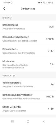

Auf den Brennen habe ich garnicht geachtet. Deine Verdichterstarts sehen aber auch nicht so toll aus. Ich habe mal den aktuellen Stand als Anhang hinzugefügt.
