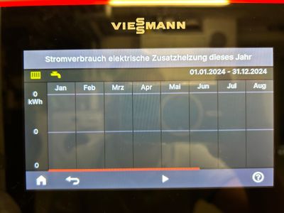

Hallo Flo, so schaut es aus. Dir maximale Stromsufnahme sind ca. 2,8 kw, mit Anzeige Heizstab aktiv. Das müsste doch mehr sein. So seit dem letzten Techniker Einsatz von Viessmann im November 2023. Auch in der Anzeige an der WP Innen ist keinerlei Stromverbrauch mehr.

Danach ging bis ca. Februar die WP wieder, Anzeige Heizstäbe aktiv in der ViCare App, aber es wurde in der Bilanz am Innenteil Display nichts mehr angezeigt.
