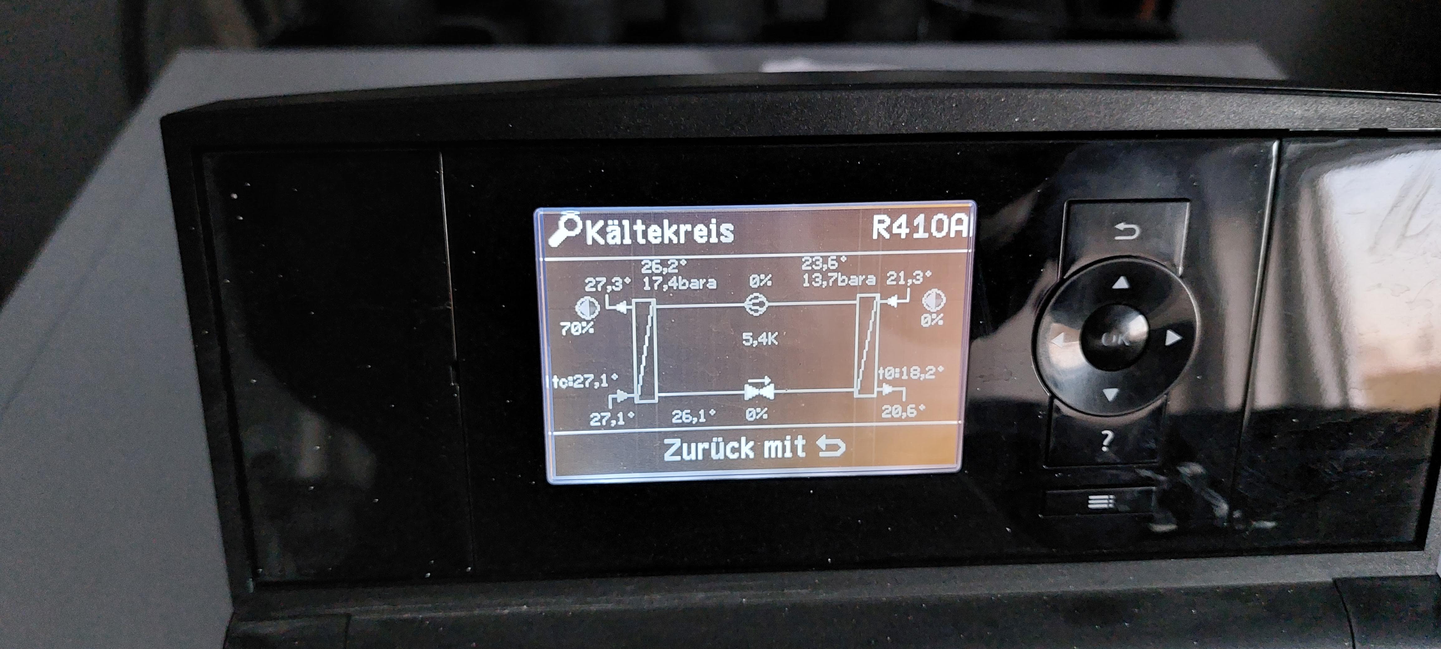

Heute war ein absolut sonniger Tag, und an diesen Tagen will ich um den Erdkollektor zu schonen die PV Leistung auch mit dem Durchlauferhitzer nutzen.
Smartgrid Einstellung 4 > Für Warmwasser funktioniert dies (9kw . Aber nicht für Heizbetrieb.
Nachdem der obere Warmwasserbereich des Kombispeichers die Solltemperatur 52 Grad erreicht hat, schaltet der Durchlauferhitzer ab. Laut Handbuch müsste er aber dann den Puffer auf die Max erlaubte Temperatur erhöhen, was nicht passiert.
Vitocal Erdwärmepumpe
7955249101011120
anbei die Bilder.
Ich kann mir nach 10 maligem Durchlesen den Fehler (wenn es eine Einstellung wäre) nicht erklären.
Es hatte bereits mal funktioniert. Es fühlt sich wie ein PRogrammierfehler an, gemäß, wenn der Wert X geändert wird, dann muss Wert Y nochmal deaktiviert werden oder aktiviert werden, sonst funktioniert der Durchlauferhitzer nicht...
Bitte um dringende hilfe.

Die Wärmepumpe hat eben nur (dies ist noch immer so) nur das Warmwasser bereitet. (obere hälfte des kombipuffers). Der Puffer selbst wurde dann nicht aufgeheizt.
ABer als es noch kälter war, ging der Durchlauferhitzer dann an (allerdings nur mit Stufe 1 von durchlauferhitzer um den Heizkreis mit Wärme zu versorgen.
Das Problem: Verdichterstufe 0 + Smartgrid plus aktiviert (beide relais) > kein aufheizen des puffers auf max temp puffer
Hier sollte erstmal das normale Problem gelöst werden. Ich habe da auch schon eine Vermutung. Der Erdkollektor hatte vermutlich bereits die minimale Temperaturgrenze von -3°C erreicht, ab welcher die Wärmepumpe nicht mehr läuft. Dies ist zum Schutz der Primärquelle. Die Wärmepumpe läuft dann erst wieder an, wenn die Primärtemperatur die minimale Temperataur um eine Hysterese von 5K überschritten hat. In dem Fall muss sie größer als 2°C sein. Diese Temperatur muss nach dem Anlaufen der Primärpumpe erreicht werden.
Frag einmal bitte noch die Parameter 5012 und 5016 ab.
