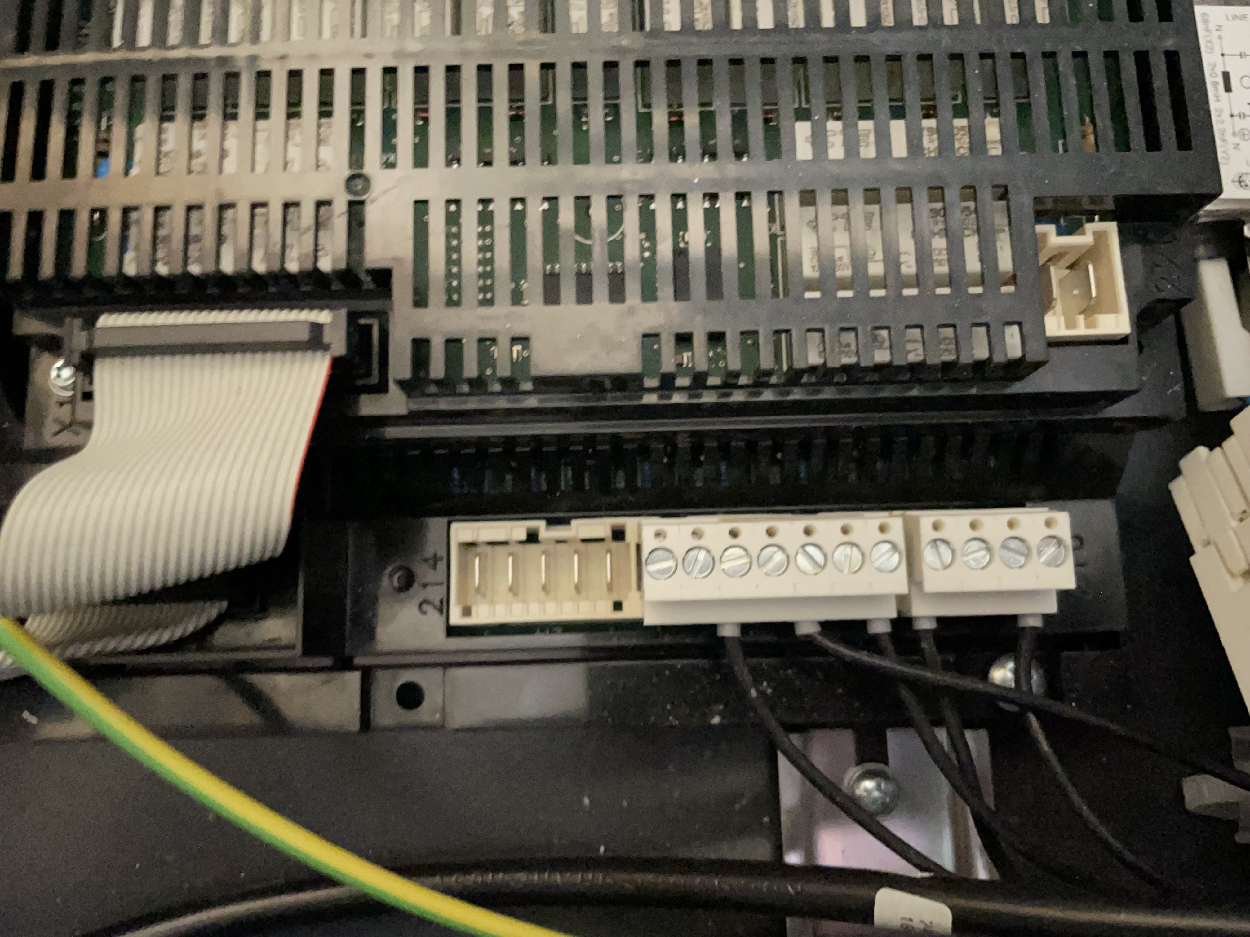

Ich möchte bei meiner Vitocal BWC 301.C16 gerne smart grid nutzen. Zum einen ist der Anschluss bereits belegt, zum anderen passt das Schaltbild nicht zur Realität in der Heizung. Die Klemmleiste 214-216 hat 13 Anschlüsse lt. Zeichnung und 16 in Hardware.
Hauptfrage: Kann ich die Anschlüsse ohne Schaden zu machen doppelt belegen?
Danke und Grüße,
Robert
Hallo Robert,
der Stecker 216 hat 4 Kontakte. Die bereits belegten Kontakte müssen auch drauf bleiben und können entsprechend doppelt belegt werden.

Hi Flo, danke noch mal für die Antwort. Ich habe noch eine Frage zu der EVU Sperre. Smart grid haben wir nach unten stehender Anleitung mit 216.1 (B) verbunden. Funktion ist gewährleistet. Bleibt in diesem Fall die EVU Sperrsignal an X3.6 und X3.7 angeschlossen bzw. wird nur entfernt wenn ich das Sperrsignal auch an 216.4 anschließe.

Wenn es eine EVU-Sperre gibt, dann darf diese nicht mehr an X3.6 und X3.7 angeschlossen werden. Hier muss eine Brücke eingelegt werden und der Sperrkontakt wird auf 216.4 gelegt. Sobald dieser mit X3.1 geschlossen wurde, ist die EVU-Sperre aktiv. Es muss zudem sichergestellt werden, dass während einer aktiven EVU-Sperre der Kontakt X3.1 zu 216.1 unterbrochen wird.

Weil über die Regelung auf Smart Grid umgestellt wurde und somit darüber die EVU-Sperre ausgelöst werden muss. An den Kontakten X3.6 und X3.7 muss eine Brücke eingesetzt werden.
