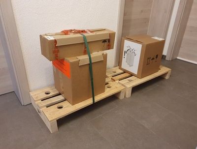

Jedenfalls, es hatte sich dann tatsächlich jemand gemeldet, aber wohl irgendwas falsch gemacht. Jedenfalls kam am Montag die Spedition und hat einen Verdichter und das Expansionsventil gebracht, wie es mir vorab beschrieben wurde. Heute kam zur Überraschung die Spedition noch einmal und hat nochmal einen Verdichter, aber ohne Expansionsventil gebracht. Ich könnte ja spekulieren (etwas gehässig, zugegeben), dass das schon der nächste ist, der dann in 2 Jahren eingebaut wird, aber ich hoffe mal nicht dass diese Verdichter derart kurzlebig sind?! Wie lang sollte so ein Verdichter denn normalerweise laufen?
Und so sieht das nun aus:
Warum das nicht in den Sprinter vom Techniker passen soll, ist mir weiterhin ein Rätsel. Man darf das Teil nicht kippen, ok...aber schwer ist es nun wirklich nicht.
Habe dann wie besprochen wieder diese Hotline angerufen, dort wurde mir dann ein Servicetermin in 3 Wochen angeboten. Nunja...klar gerade ist Urlaubszeit, aber jetzt ist ja wirklich schon seit Wochen absehbar dass der Termin auf Anfang Januar fallen wird, hätte man besser planen können. Gut was solls, wir warten ja schon seit 5 Wochen, da kommt es auf ne Woche mehr oder weniger auch fast nicht mehr an.
Wenn ich es richtig verstanden habe, wird kein Viessmann Techniker kommen, sondern eine Servicefirma. Ich werde wieder berichten....
