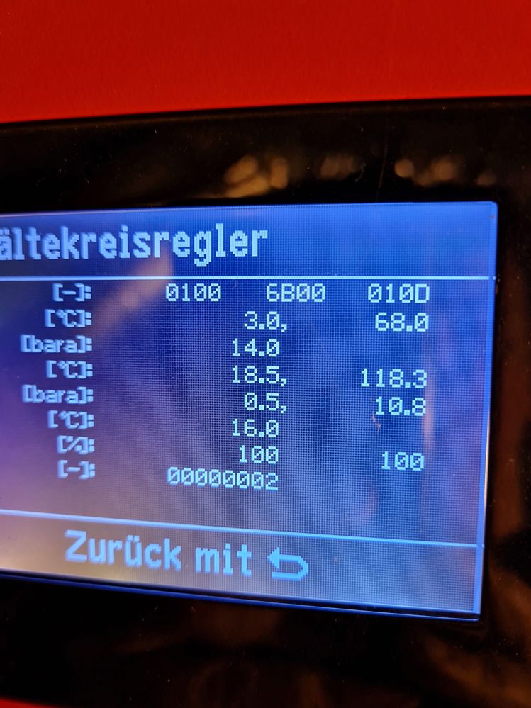

Hatte eine Störung und habe die Anlage auf Auslieferungszustand zurückgesetzt.
Wärmepumpe startet Verdichter und stoppt nach 30 Sekunden , eine Wiederholung erfolgt da nach ca. 30 min.
System Neustart 13:46 UhrSystem Neustart 13:46 UhrVerdichter Start 13:48:03Verdichter Start 13:48:03Verdichter läuft noch 13:48:43Verdichter läuft noch 13:48:43Abschaltung 13:48:48Abschaltung 13:48:48Verlauf Aktoren Test und NeustartVerlauf Aktoren Test und Neustart
Habe einen Aktoren Test gemacht und mir ist aufgefallen, dass Tc Heißgastemperatur sehr schnell über 100°C geht 20231022_135021.jpgStart AktorentestStart Aktorentestersten 2 Minutenersten 2 Minutennach ca. 6 minnach ca. 6 minTc = 116,4°C 7B00Tc = 116,4°C 7B00Tc = 118,3°C 6B00Tc = 118,3°C 6B00
Mein Gefühl sagt mir das EEV lässt zu wenig durch.
Wie kann man da in den Einstellungen etwas ändern ????
