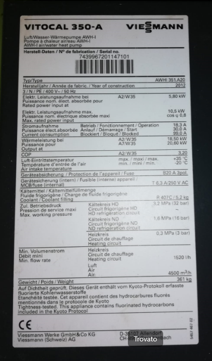

Besten Dank, das hilft weiter! Wir haben das Typenschild endlich gefunden, AWHI 351.A20,
Seriennummer: 7439 9672 0114 7101
Dokumentation zu Ihrem WP unter dem Link.
https://www.viessmann.com/etapp/parts/de/0500/7439967
