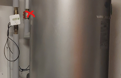

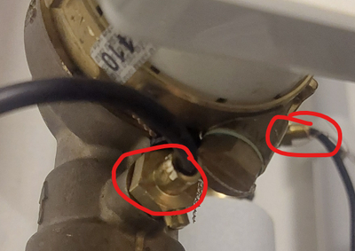

kannst du mal Fotos des Wärmemengenzähler einstellen auf dem auch alle Sensoren zu sehen sind. Wäre nicht der erste, der falsch eingebaut wurde. Insbesondere wenn Mischer vorhanden sind, habe ich da schon die tollsten Fehler gesehen.
Hallo, das Foto vom Wärmepumpenzähler hat geklappt. Aber obwohl mir die Funktion von Sensoren bekannt ist, finde ich sie in der Praxis nicht. Ich habe noch einmal nachgeschaut und glaube, sie sind zu sehen.
Hallo, ich das wahrscheinlich am meisten aussagekräftge Foto Ich liefere es nach .
Hab die Sensoren mal markiert. Sieht aber ganz gut aus. Kannst du vielleicht noch Bilder mach, auf denen man sieht wo die Rohre hingehen?
Ist ja ne recht komplexe Anlage.
Auf den Bildern kann ich keinen Fehler entdecken. Der WMZ-Sensor ist beim x eingesteckt?
