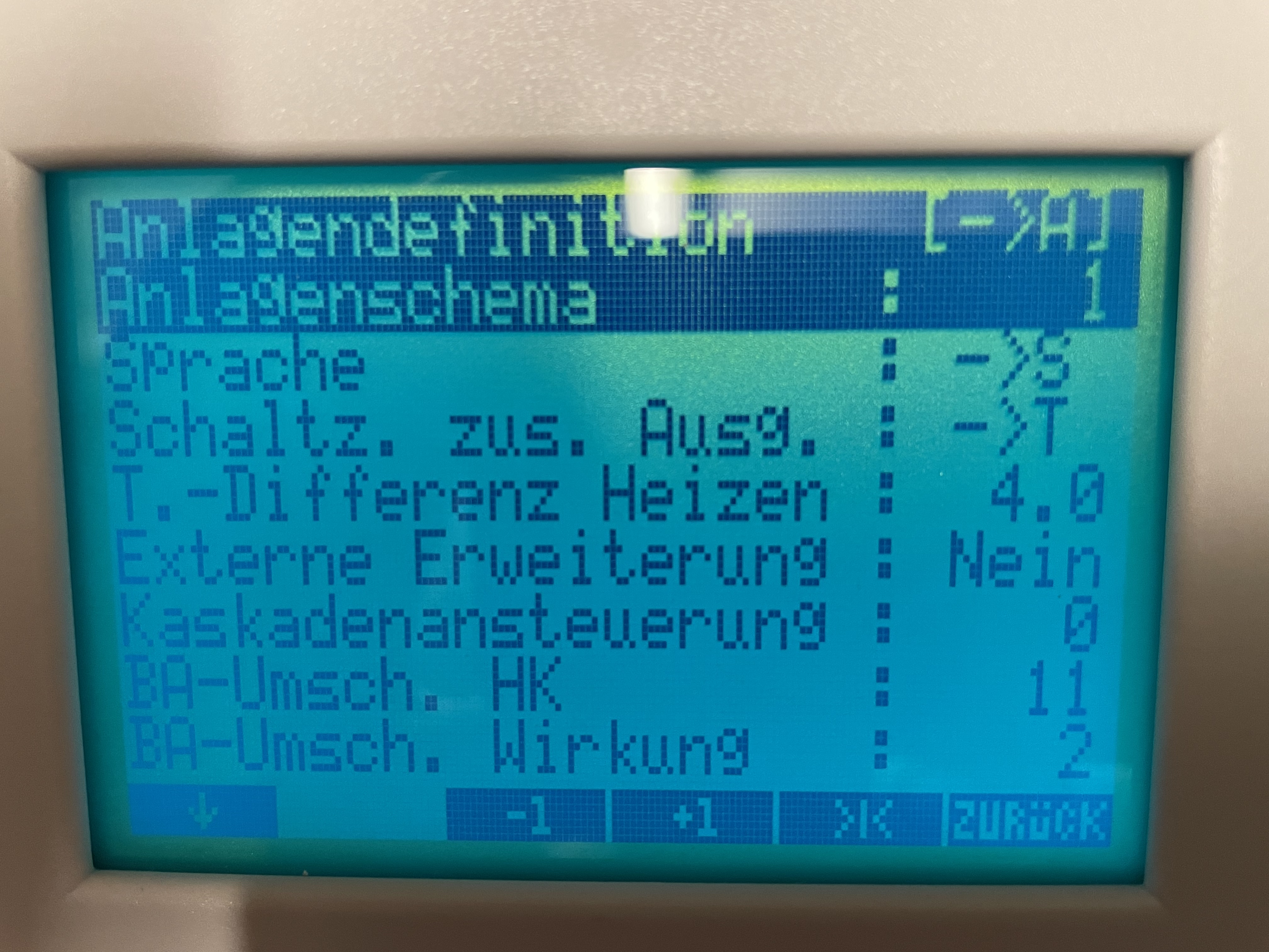

Hallo Floh,
leider finde ich keine Einstellmöglichkeit für die Schwelle. Es gibt im Menü „Anlagendefinitionen“ folgende Untermenüs (s.Fotos im Anhang):
viele Grüße, Daniel
Du musst nach der Eingabe des von mir genannten Expertencodes unter "Ext. Wärmeerzeuger" nachsehen.
