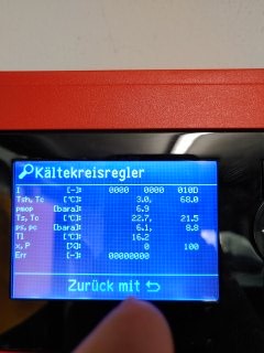

konntest du einmal herausfinden, welcher Err-Code mit dazu kam? Diesen kannst du über die Diagnose -> Wärmepumpe -> Kältekreisregler abfragen.
vielen Dank für deine Anwort. Den aktuellen Err-Code habe ich angefügt. Muss ich den Fehlercode evtl. direkt beim Auftreten des Hinweises auslesen? Vielen Dank im Voraus für deine Unterstützung.

OK, wenn die Meldung 07 anliegt, taucht dort ein Meldungscode auf. Je nachdem an welcher Stelle dort eine Zahl >0 steht, kann ich dir sagen, was der Grund für das auftreten ist.
ich werden versuchen den Meldungscode zu erwischen. Leider wird der Hinweis nach ca. 10 min automatisch zugrückgesetzt (ebenfalls ein Hinweis in der Meldungshistorie).
