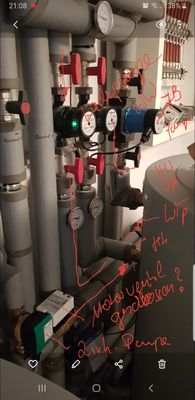

Ich hatte die WP offen und habe ein paar Fotos gemacht zur Orientierung.
Nichts undicht, etwas eingetrocknetes Wasser in der Wanne, das kann aber sehr alt sein.
Mir fiel ein Messpunkt auf ohne Temp-Sensor, siehe Bild.
Habe keinen losen Sensor gefunden, gibt es einen temporären Messpunkt?

was in dem Puffer aktuell passiert ist der Betriebsfall 2
Übrigen sieht man diese Tauchhülse in der Montage Anleitung.
Da wäre der Vorlauf Sekundär drinnen.
Fragt sich wo der dann misst.

Ich habe den Sensor gesucht, bisher ohne Erfolg.
Ich werde es mit dem Schaltplan probieren, sobald ich den Klemmenplan finde.

ich glaube ich habe das mit dem Sensor gelöst,
der wandert nach den E-Heizer, sofern der eingebaut ist.

Ich versuche gerade die NAmen der Pumpen im Trend den realen Pumpen zuzuordnen, irgendwie passt das nicht richtig. Alktuell läuft die Zirkulationspumpe laut Trend, aber die WW Zirkulation ist aus, habe ich nachgemessen.
Oft läuft die WW Ladepumpe über den WW-WT ohne dass die WP in Betrieb ist
und die sekundäre Pumpe des WW-WT steht auch, Motrorventil ist zu.

Hallo Peter,
ja da ist eine Pumpe oder das Umschaltventil zu viel.
Vielleicht gab es ohne dem Ventil eine Schwerkraft Zirkulation und es wurde nachgerüstet.
Welche auf dem Bild  ist die Sekundärkreis pumpe?
Kann man da die Drehzahl ändern?? Die müsste wir höher bekommen.
