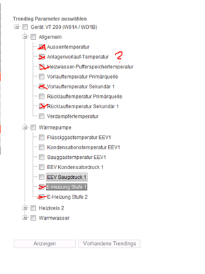

Ich habe Testweise einen Laufzyklus der WP als Trend erfasst, funktioniert gut.
Welche Daten soll ich denn erfassen um die WP bzw.
die Anlage beurteilen zu können?
Grüße Peter

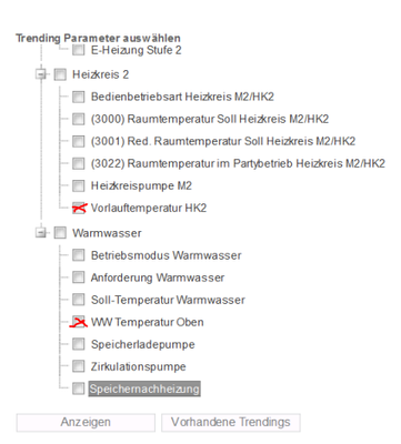

Du könnest das Abnahme Protokoll erzeugen mit den ganzen Einstellungen, Temperaturen und Counter.
Welche DatenPunkte für die Trend Analyse bei dem Modell zur Verfügung stehen weiß ich nicht genau. das ist ja kein Inverter und macht die Leistungsreduktion glaube ich über ein Entlastungsventil.
AT
VL HK IST
Puffer IST
WW Ist Temp
Leistungsstufe?
Schau mal was noch so an DP sonst noch zur Verfügung steht.
VG Michael

Um zu sehen wie die WP mit dem Puffer zusammenarbeitet reichen auch mal 2-3 Stunden am Stück.
Könntest du das Diagramm von Kältekreis auch noch mal so aufnehmen, aber noch die AT und Vorlauf Sekundär zusätzlich einblenden. Der Kondensationsdruck ist hier sehr hoch. Wurde da gerade WW bereitet?
VG Michael

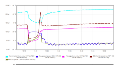

jetzt habe ich einen Trend mit E-Heizung. Gestern habe ich das 2 mal verloren.
Ich habe ein paar vergrößerte Auszüge gemacht, bei Bedarf mache ich gerne noch mehr.
Ich hatte die WP offen und habe ein paar Fotos gemacht zur Orientierung.
Nichts undicht, etwas eingetrocknetes Wasser in der Wanne, das kann aber sehr alt sein.
Mir fiel ein Messpunkt auf ohne Temp-Sensor, siehe Bild.
Habe keinen losen Sensor gefunden, gibt es einen temporären Messpunkt?
Trend Wärempumpe mit Puffer zusammen mache ich noch,
wobei aktuell ist zumindest der Kondensatordruck dabei.
Ich habe im Moment noch keine Einstellungen verändert,
das könnte Spuren verwischen.
Grüße Peter
"Wurde da gerade WW bereitet?"
Ich kann das nicht sagen,
wäre es möglich, das das ein Abtauzyklus ist?

In den Diagrammen sind 2 interessante Hinweise
1) die E-Heizung bei der WW Bereitung
2) und dass die WP den interne Vorlauf 10K !!! höher zur Verfügung stellt als der Heizungsvorlauf.
Jedes K kostet ca 2.5 % Effizient d. im Puffer werden gut 25% der Exergie einfach wieder durch Mischen und schlechte Abstimmung vernichtet und das seit 9 Jahren !?

Oft läuft die WW Ladepumpe über den WW-WT ohne dass die WP in Betrieb ist
und die sekundäre Pumpe des WW-WT steht auch, Motrorventil ist zu.
Ich mache jetzt nochmal einen WP Trend und dann fange ich an die Einstelldaten anzupassen.
Wie macht die Steuerung die Energiebilanz?
Gemessen ist das ja bestenfalls indirekt.
Aufgaben habe ich jetzt auf jeden Fall genug und Einiges an Verbesserungspotential, das macht Spaß.
Grüße Peter
Hallo Peter,
ja da ist eine Pumpe oder das Umschaltventil zu viel.
Vielleicht gab es ohne dem Ventil eine Schwerkraft Zirkulation und es wurde nachgerüstet.
Welche auf dem Bild ist die Sekundärkreis pumpe?
Kann man da die Drehzahl ändern?? Die müsste wir höher bekommen.
gute Frage, ein Volumenstrommesser ist ja nicht vorhanden.
Bei den neueren Modell ist die die Pumpe per PWM angesteuert. Da kann man grob auf den Durchfluss Rückschlüsse ziehen.
Dass die Regelung die Stromaufnahme der Pumpe registriert und das Kennfeld kennt und daraus den Durchfluss berechnet denke ich nicht.
VG Michael
