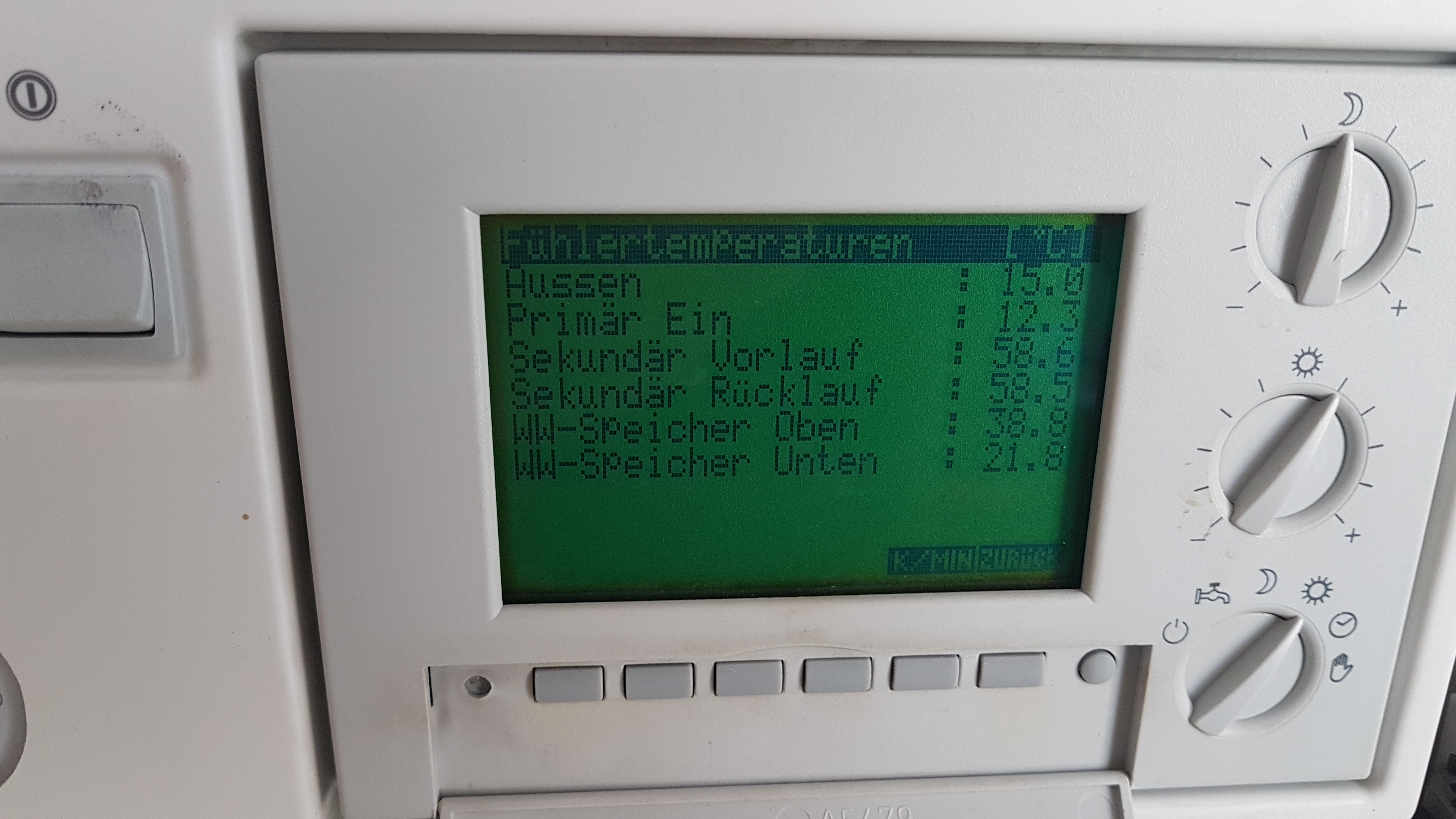

Hallo, meine Vitocal 343 6KW mit Sole macht bei der Warmwasserbereitung gelegentlich Probleme
mit dem Anschalten der Warmwasser-Ladepumpe.
Bei erreichen der Temperatur zur Aufwärmung des Wassers, gehen die Sekundär und Primärpumpe an, danach schaltet der Verdichter zu, aber die Ladepumpe bleibt aus, somit steigt die Temperatur aber Warmwasser wird nicht erwärmt bis die Anlage wieder ins aus geht.
Dieser Vorgang wiederholt sich dann ständig, bis irgendwann die Ladepumpe mit anspringt und das Wasser erwärmt wird.
Wenn man die Anlage runterfährt sobald der Fehler auftritt und wieder einschaltet funktioniert wieder alles.
Verdichter, Ladepumpe geht an und Wasser wird erwärmt - bis Tage später der Fehler wieder mal auftaucht.
3-Wege Ventil wurde schon gewechselt und steht auch auf 100% bei der eigentlichen Erwärmung
Auch die Aktivierung der Ladepumpe übers Bedienfeld funktioniert beim Test.
Der Fehler kommt sporadisch mal läufts 1Woche ohne Fehler ,dann wieder öfters mit Fehler.
Liegt das an einer fehlerhaften defekten Steuerung??
Der HB weiß es auch nicht, war schon öfters da -der Fehler bleibt!!
Welche Ersatzteilnr. benötige ich für einen neuen Regler bzw. passen auch die Teile einer Vitocal 242 oder einer anderen WP ??
Aktuell habe ich V6.00 auf der Steuerung gibt es aktuellere und sind die untereinander dann kompatibel?
Haben die Platinen Nummern (meine im Regler7162214 )eigentlich auch die selbe Software drauf falls man ne gebrauchte Reglung bekommt?

Hallo Lange,
Schaltet die Ladepumpe denn im Aktorentest immer problemlos ein und aus?
Hallo Herr Schneider,
ja das funktioniert. Heute war mal wieder der Fehler aktiv -keine Erwärmung des Wassers
obwohl Temp. zum erwärmen bereits unterschritten wurde.( ca. 5 Tage keine Probleme).
Aber Vor.-Rücklauf waren niedrig und als ich die Wassertemp. manuell um 1°C verringert habe,
begann die Erwärmung ganz normal, als wär nicht gewesen.
Mfg Lange
Du meinst, dieses mal war der Speicher kalt und auch der Sekundär-Vor- und Rücklauf und es kam zu keiner Erwärmung? Unter Umständen liegt hier ein Defekt des Reglers vor.
Dann vermute ich, dass hier der Regler einen Defekt hat.
Ok,gibs ne Viessmann Artikelnr. zum
Regler und gibs da verschiedene Softwareversionen?Bei mir ist V6.0 drauf.
