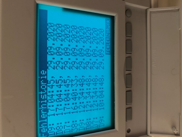

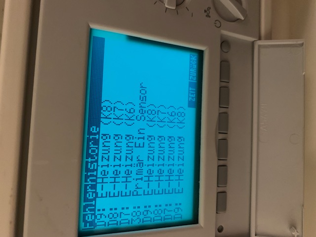

Es gab initial auch die Fehler D7, D8, D9, welche aber durch Reset an den Heizstäben verschwunden sind.
Anbei die aktuellen Einstellungen der Konfiguration.
