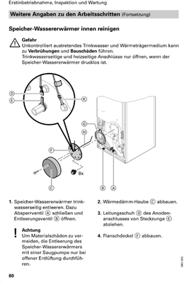

Wählen Sie zunächst das Heizprogramm Standby und schalten Sie den Hauptschalter aus. Da sich die Pumpe in der Frischwasserleitung befindet, müssen Sie die Brauchwasserventile schließen und den Warmwasserspeicher entleeren. Sobald der Warmwasserspeicher leer ist, können Sie ihn auch innen überprüfen und reinigen.
Ersetzen Sie anschließend den Pumpenmotor. Füllen und entlüften Sie anschließend das Brauchwasser am höchsten Wasserhahn.
Serviceanleitung im Anhang.

welches Teil ist das denn genau, sieht man das auf der Zeichnung?
Gruss Roger
